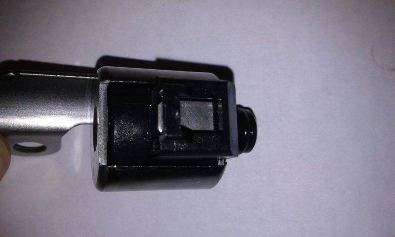

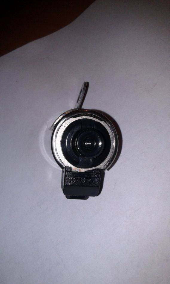

Алексей60
Фото нового соленойда. Где на нём паять и прижимать пластину так и не понял.
20131008_175750.jpg [ 155.99 КБ | Просмотров: 1484 ]
20131008_175809.jpg [ 122.03 КБ | Просмотров: 1484 ]
20131008_175821.jpg [ 122.71 КБ | Просмотров: 1484 ]
20131008_175832.jpg [ 110.96 КБ | Просмотров: 1484 ]
20131008_175853.jpg [ 102.2 КБ | Просмотров: 1484 ]
 Заголовок сообщения: Re: Проблемы с АКПП 241Е
СообщениеДобавлено: Вт окт 08, 2013 9:39 pm
Mart
Да, засада какая-то... У меня точно не такого вида. Даже не знаю, что и сказать... :du_ma_et:
