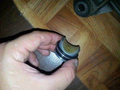

СообщениеДобавлено: Вт сен 17, 2013 6:28 pm
ребят, кто в курсе, на рейке ZF имеется капролоновый (или какой он там) вкладыш (форма "полумесяц"), которым можно чуть устронять люфт в рейке (давит на вал со стороны червячной пары).
Какая высота должна быть у него? у меня старый буквально выше втулки (в которой закреплен) на 0,5-1мм... этого хватит или другой лучше ставить?
А у тебя нет выбора. По крайней мере я не находил в продаже этих накладок. Я подкладываю под них что-нибудь, чтобы не так утопали и всё. Согласен, что решение колхозное, но лучшего пока не нашёл.
Сколько мало/сколько много - хз, т.к. мануалов нет. Но на практике при герметичных пыльниках и наличии смазки этот башмак вообще не изнашивается за 3 года. Т.е. износ - десятки мкм. Это эмпирические данные, из которых можно делать вывод :)

artem.levenkov, в некоторых ремкомплектах этот вкладыш встречается, + я могу из фторопласта или капролона на заводе изготовить. Ладно, подумаю, может тоже что-нибудь подложу ))
Хорошее уточнение: в некоторых...
А насчёт изготовить - это проблематично. Ты уверен, что сможешь сделать отросток, за который этот "вкладыш" держится? Без него нет гарантии, что он у тебя не начнёт "елозить".
 Заголовок сообщения: Re: Рулевая рейка
СообщениеДобавлено: Вт сен 17, 2013 10:12 pm
artem.levenkov, можно просверлить отверстие во вкладыше и вставить из того же материала этот отросток думаю никакой разницы, главное чтоб этот отросток крепко держался во вкладыше
Мне почему-то кажется, чтобы такой способ может оказаться ненадёжным. Если будешь реализовывать его - напиши результаты пожалуйста. Очень полезный опыт будет.

Хм - а смысл заморачиваться с вкладышем если регулировки хватает, чтоб его к рейке плотно поджать? Или он настолько тОнок, что боишься его порвать? Наличие масла в левом пыльнике - течет либо левый сальник рейки, либо нижний сальник золотника. Наличие масла в правом - потек правый сальник рейки.
