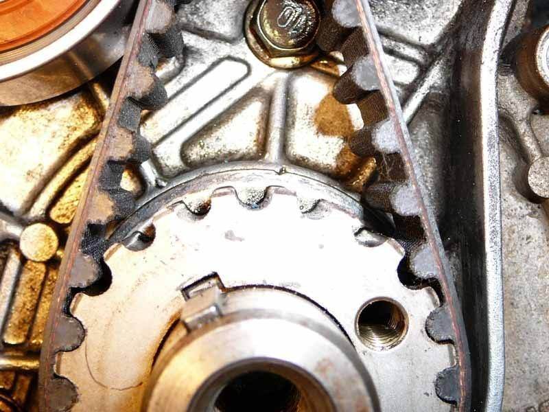

На блоке есть метка ещё метка есть на обратной стороне шкива,она должна совпадать с иглой на блоке,смотри документацию
вот тут хорошо видно download/file.php?id=31546&mode=view
эти движки не прихотлитвы,если завёлся должен работать,если всё правильно сделал.

я только что заметил что одна насечка на направляющей шайбе а другая на полукруглом ребре, на снимке они слиты и кажется что это ода метка.
опять нужно все снимать
спасибо

Сделай проще
На шкиву на кален валу,с внутренней стороны,есть маленькая насечка,не перепутай,её нужно совместить с иглой она находится на стыке картера и блока,на масляном насосе.
отпусти натяжной ролику,и выстави по меткам.
если совсем просто,то 1й и 4й поршни,должны быть в вмт,кулаки на распредвалу на 4м цилиндре должны смотреть в низ .

спасибо за ответ, ремень поставил, завелась но через минуту глохнет-клинит, сегодня опять снял голову помоему причина в том что я доверил собирать поршневую "бывалому" все они знают и все они видели, а то что на верхнем кольце нет тепловых зазоров он почему то незнал
п.с.все делаю один
шкив коленвала весь побит, на пятый раз получилось, главное не спешить,и накинуть на натяжной ролик пружину когда прокручиваешь.

есть пару нюансов по установке а так все собрал и завелась с пол оборота уже 300 км проехал

1 на крышке масляного насоса,метка,и на шестерне ремня на буртике.
1 на шкиву с внутренней стороны засечка,на масляном насосе штырёк.

разберать придется, ничего сложного, на фото все видно, я себе ставил ОДИН, да помудохался часа 2, но завел с полутыку, и уже 5 тысяч, и без хуху.
