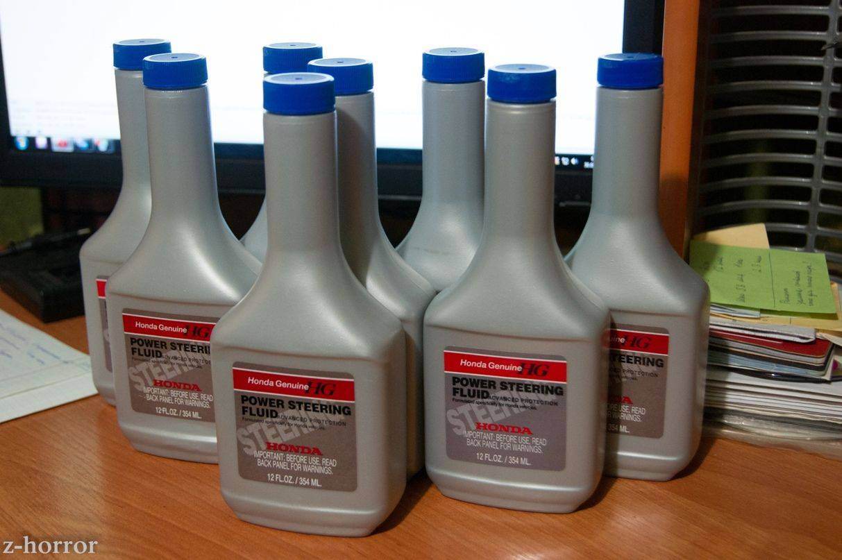

Заказал себе Honda (08206-9002)
Я тоже закупился, "оптом" :D

z-horror
зачем так много?

На двоих брал, но пока еще никто из нас не меняли, отпишусь о результатах :?
Ждем отчет. Только объективный (как будет - так и писать.)
