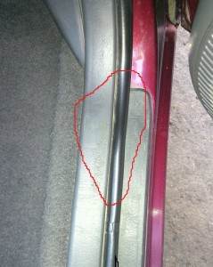

Всем доброго времени суток-проблема на фото:скапливается вода(не могу врубиться,откуда берется)дренажы в двери чистые,двери не кривые,не пылесос!
Вода попадает из под обшивок дверей. Под обшивками должна стоять пароизоляционная плёнка,низ которой заправлена в дверь. Вот там и протекает.
На задних дверях динамики родные стоят?
