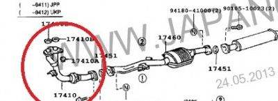

доброго дня всем. Столкнулся с проблемой покупки колец уплотнительных в соединении между выпускным коллектором и приемной трубой. Там идут 2 кольца диаметром меньше, чем в основной выхлопной системе (D=50 мм).
Заказал аналог - пришло кольцо 50 мм, заказал оригинал - опять приехали кольца 50 мм. Ребят дайте пожалуйста номерки нужные мне или хотя б от какой машины можно поставить уплотнительные кольца? Откликнувшимся спасибо.
1.jpg [ 28.71 КБ | Просмотров: 12203 ]

Интересно,как может оригинал не подойти,на упаковке номер сходится

все разобрался...нашел. Всем спасибо)

Fa1 771-941
Toyota 90917-06064,Toyota 90917-06038
Наружный Ф53мм, внутренний Ф 41мм, высота 5,2мм.
1993 4A-FE LB Japan Red Wagon
