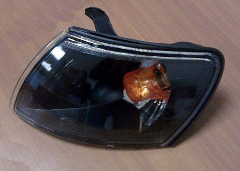

Подскажите.Где в Москве купить поворотники ST-212-1580BL ,в экзисте только правые

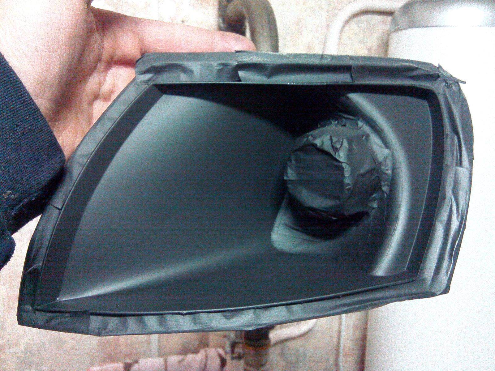

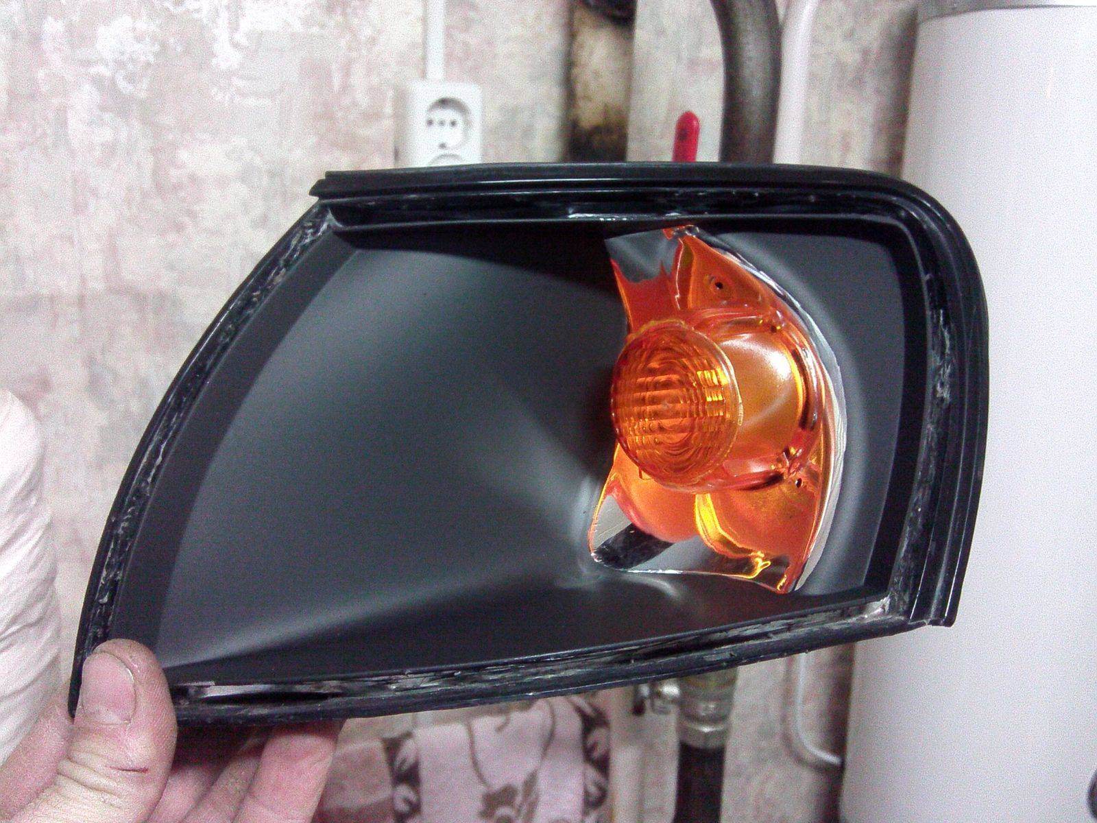

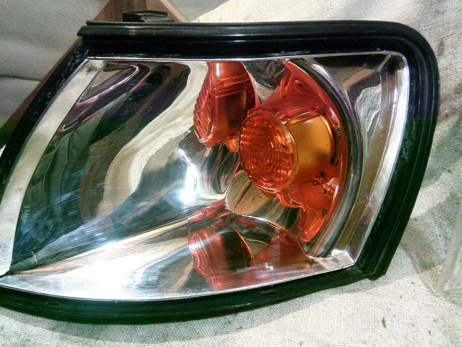

Вот так обычные Деповские поворотники превращаются в ST-212-1580B.
Спасибо Kupr_Soft за подсказку,как разобрать поворотник.

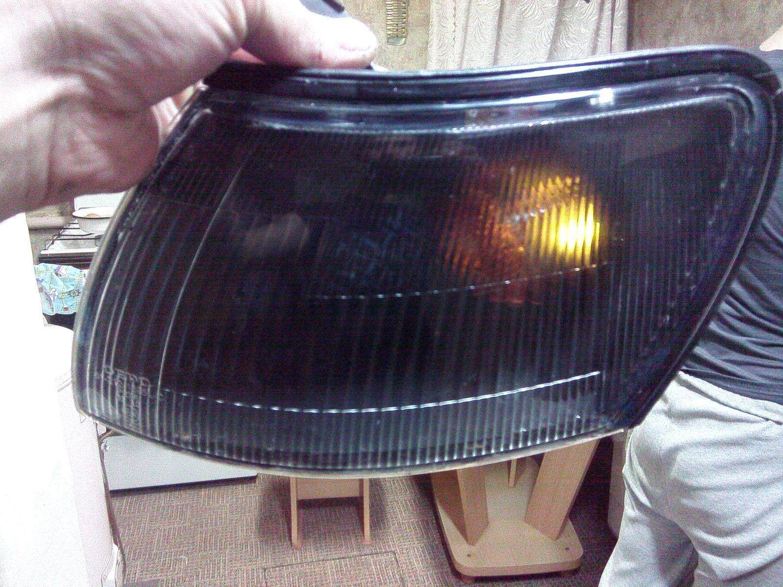

Сообщения: 3629
Вот,собрал.Не очень конечно с таким стеклом
IMG10309.jpg [ 404.57 КБ | Просмотров: 12724 ]
СообщениеДобавлено: Пт ноя 22, 2013 10:50 pm
Сообщения: 2599
да, надо или лампу туда ярче или хотя-бы блестящую краску...
СообщениеДобавлено: Сб ноя 23, 2013 5:54 am
Сообщения: 3629
Нет светит эамечательно :co_ol:
