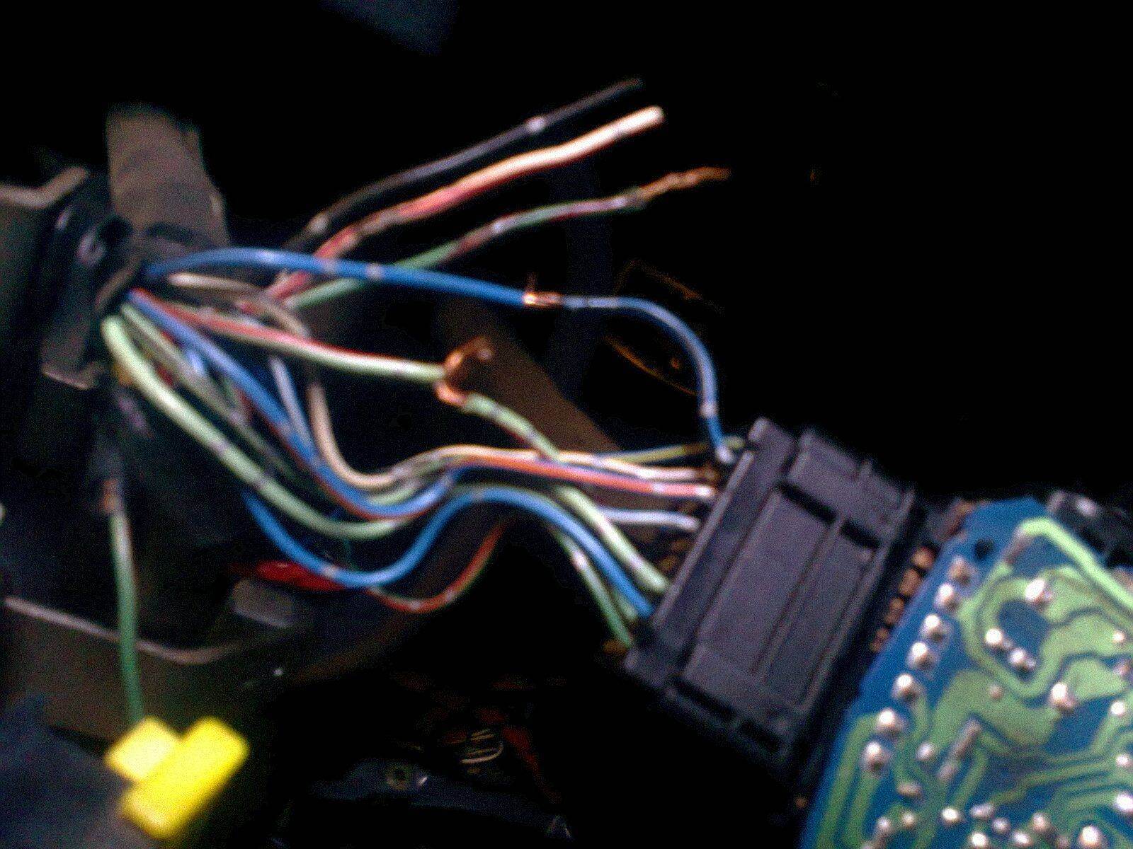

ребята спасайте!
если не ошибаюсь у меня на омыватель лобового стекла идет фишка с тремя синими проводами, моторчика нет, хотел заколхозить моторчик ( не знаю от чего он) с двумя контактами, но на этих синеньких проводах нет напруги, нажимаю на омывайку дворники срабатывают два раза. но на проводах в этот момент тока нет
разобрав кожух рулевой колонки обнаружил три отрезанных провода от фишки идущей на рычажок управления дворников, но мамок от них в фишке нет, может они идут на air bag так как на руль идет только один провод сигнала (прежний хозяин постарался видимо)
как быть? и почему три а не два провода ийдут на помпу

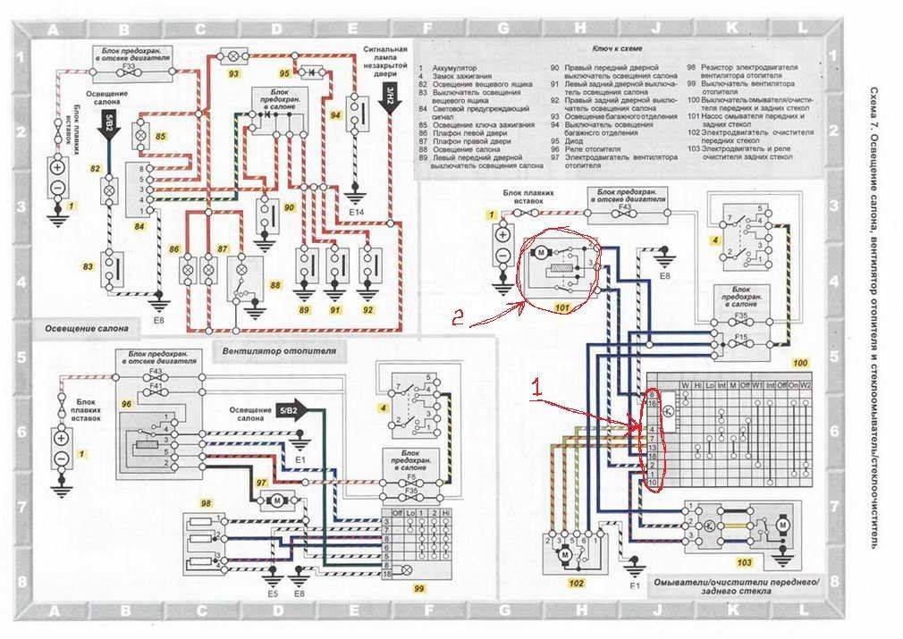

нихрена не смыслю в электросхемах
что значат номера обозначеные мной цифрой 1
и правильно ли я понял что под цифрой 2 моторчик переднего стеклоомывателя
и еще вопрос
провода идущие от рычажка до моторчика должны быть одинакового сечения и цветового раскраса или они меняются после всяких реле, предохранительных коробок и.т.д
7.jpeg [ 216.19 КБ | Просмотров: 6249 ]

Ага, ну в личку ответил, хорошо, что схема есть :D Завтра наверное пьянка... Если останутся вопросы - послезавтра загляну. :D
