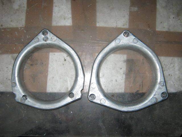

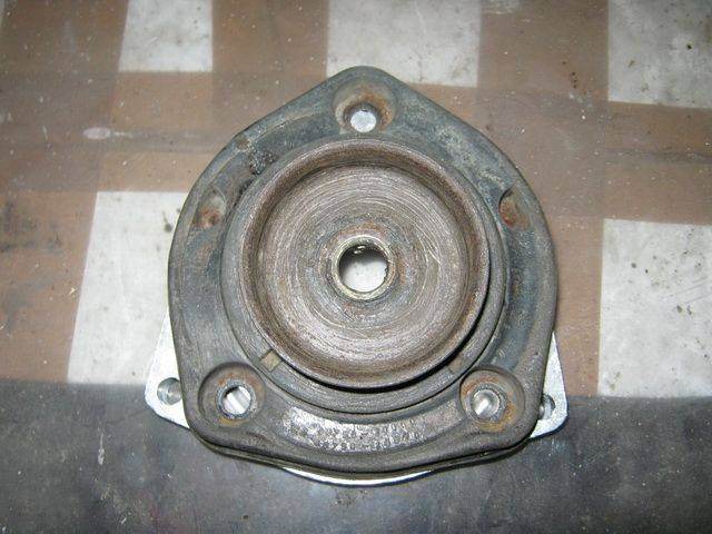

Порвался задний пыльник, купил новые, начал менять, вот и пришла в голову идея приподнять задок так как он просел, начал искать материал для проставок, вобщем нашол от ваз 2108-2115 вот что вишло.

результат бы ещё показать :wink:

интересно, на перед подойдут от тазика тоже?
СообщениеДобавлено: Сб май 17, 2014 10:54 am
Сообщения: 2026
Машина: Сarina E Wagon
Игоряка
Только так же пересверливать,и встанут
