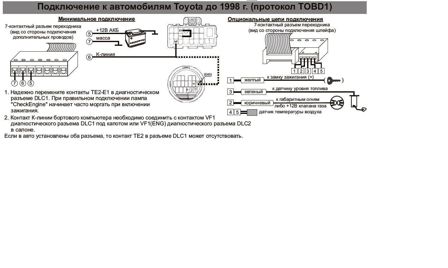

И ещё вопрос, если судить по схеме подключения в мурзилке по БК, то на наши машинки не требуеться подключение отдельно к форсунке, датчику скорости и т.д., достаточно только подключения в диагностический разьём или можно и подключить сразу оба варианта (в диагностический разьём, к форсунке, к датчику скорости и т.д.)? То есть обьеденить универсальную схему поключения с подключение по TOBD? И что за контакт J1850 ?
TC-750.jpg [ 203.02 КБ | Просмотров: 8301 ]

Ребят а по сути вопроса есть предложения? Ну вот хочу я подключить ДУТ, подскажите пожалуйста где на моей приборке Т22 этот контакт найти?
Читай схему внимательно, сам ведь выложил. Это для ОБД2

Сними приборку и посмотри какой контакт к датчику указателя температуры подходит.
http://carinae.com.ua/forum/viewtopic.php?f=12&t=2768
Nтретья фотка в теме - спина приборки Т22, точка F сюда приходит сигнал с поплавка в баке.
