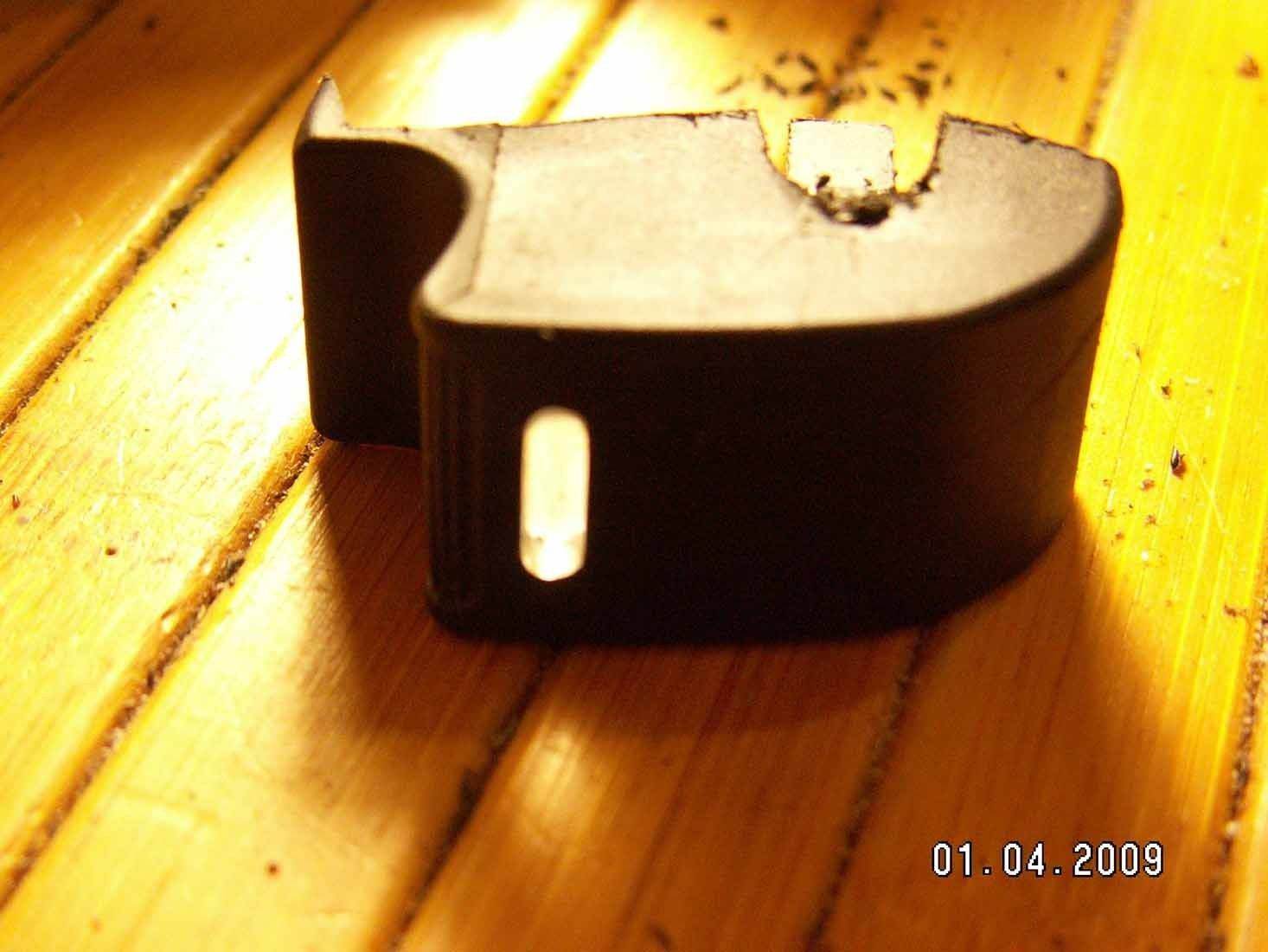

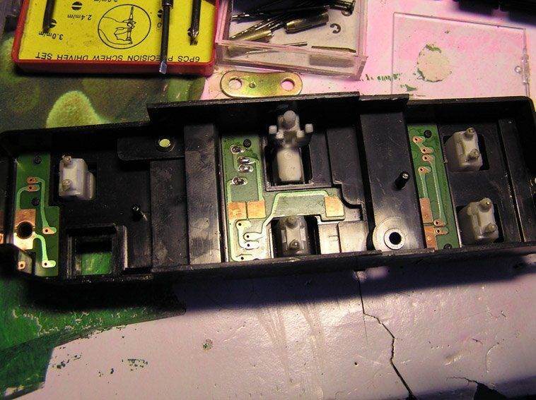

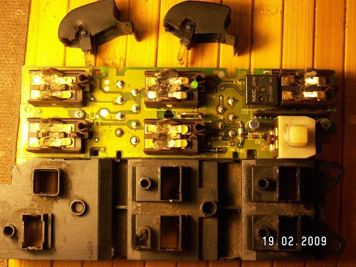

Вот решил заняться подсветкой блока стеклоподьемников!
Так как уменя светилась тока кнопка авто а остальные были без точек просвечивающих!
Снял блок принес домой,разобрал сняв нижнюю платформу с контактами - с верхней вынул оськи и снял клавиши! :) и платки для светодиодов снял окуратно подрезав ножем :?
В платки впаял одинаковые светодиоды и резисторы одинаковые на 1кОм :roll: и поставил обратно.
Осталось самое главное это клавиши.
в клавишах сверлил насквозь отверстия 2мм сверлом и снял с двух сторон зинковки сверлом на 3.5мм!
Осталось заделать отверстия-взял термопистолет с прозрачным клеем и залил изнутри,остатки окуратно срезал.
Получилось нехуже родных :P
Фотки выложу позже :D

вот еще фотки :)

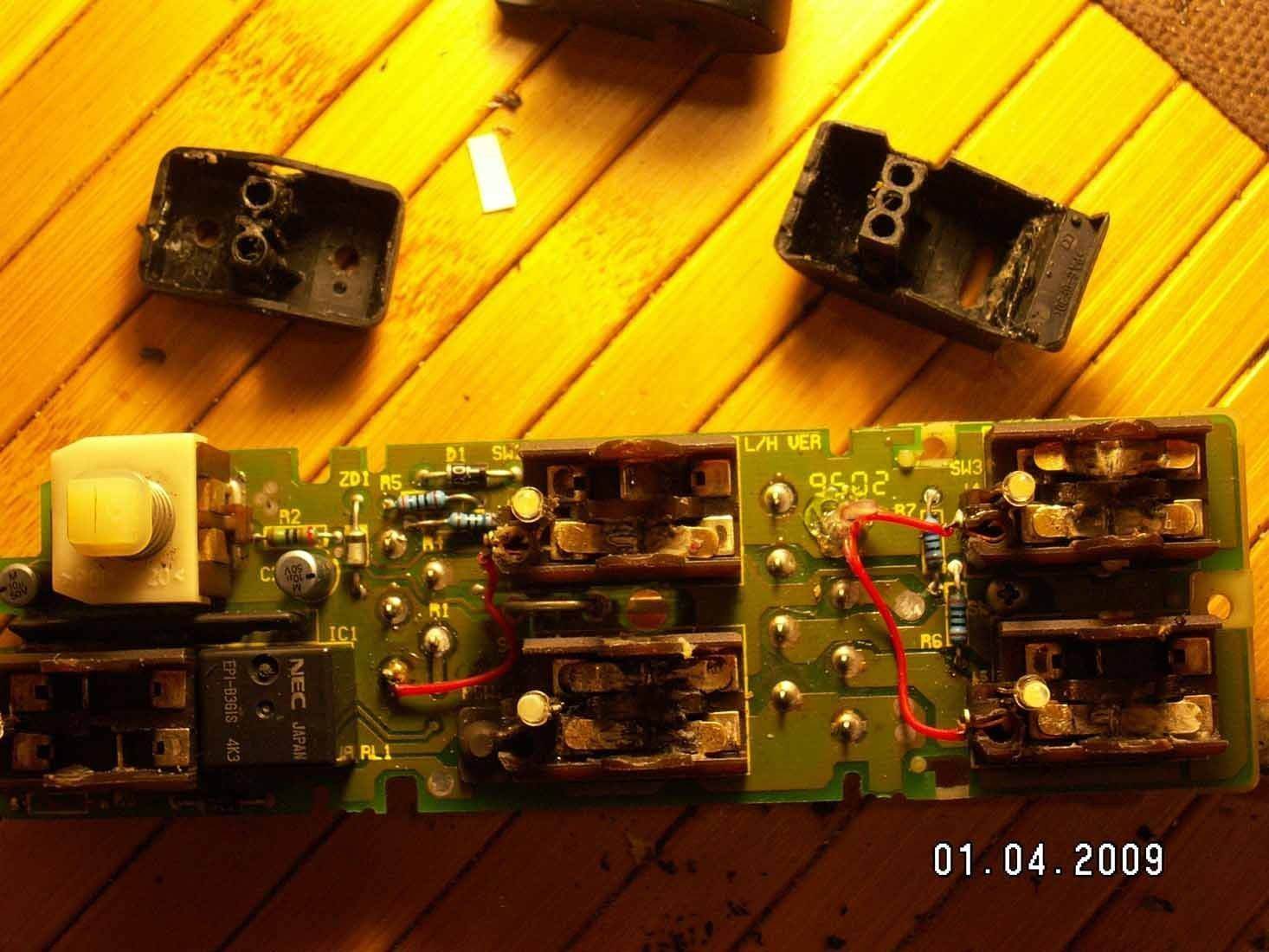

Выкладываю мой колхоз с подсветкой блока стеклоподьемников. Блок тот который якобы не разбирается, разбирал уже раз 10-ть!!!!!

Комментарий к файлу: Клеим белую пленку
6.JPG [ 96.9 КБ | Просмотров: 7995 ]
5.JPG [ 89.14 КБ | Просмотров: 7999 ]
Комментарий к файлу: сверлим и подравниваем отверстия в кнопке. Далее из оргстекла точим вставки. Их матим шкуркой нулевкой со всех сторон.

Комментарий к файлу: Без сопротивлений в разобранном виде

Комментарий к файлу: С диодами (30 мА) и сопротивлением 360 Ом (чуть не ослеп) - затем перепаял на 5.6 кОм
