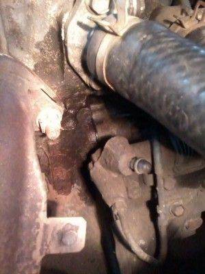

Здравствуйте! Появилась у меня течь какая-то непонятная...Верх коробки в масле, а также справа под выпускным коллектором подтёк такой немаленький. Вот грешу на кольцо в трамблёре, но не понимаю, почему под коллектором подтёк??? Может, кто нибудь сталкивался с такой проблемой???
Фото-0275.jpg [ 149.78 КБ | Просмотров: 11461 ]

 Заголовок сообщения: Re: Течёт масло из под трамблера
СообщениеДобавлено: Пт авг 16, 2013 9:05 am
Сообщения: 1156
Вообще масло может растекаться по не понятной траектории, особенно если много и интенсивно двигаться :a_g_a: а это точно масло?! кажется что из под патрубка ОЖ течет :du_ma_et:
Руслан
СообщениеДобавлено: Пт авг 16, 2013 9:08 am
Мне тоже показалось что это ож.
СообщениеДобавлено: Пт авг 16, 2013 1:18 pm
Зарегистрирован: Пн дек 28, 2009 12:26 am
Сообщения: 67
Откуда: Беларусь,Г.Солигорск
Нет, не антифриз а именно масло течёт. Просто не понятно какой турбулентностью его туда занесло.

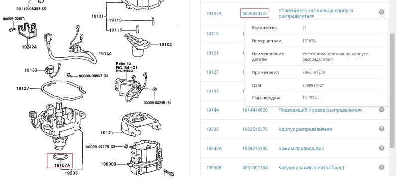

СообщениеДобавлено: Пт авг 09, 2019 11:52 am
Сообщения: 302
Откуда: Украина, Киев
Машина: carina-e, англичанка
Двигатель: 1.8 STD
успешно куплен
Безымянный.jpg [ 71 КБ | Просмотров: 9891 ]
СообщениеДобавлено: Пт авг 09, 2019 12:13 pm
Сообщения: 1747
Машина: Carina FF (CT190)
Двигатель: 2C
Yurok, так это не тот сальник, о котором шла речь. На схеме уплотнительное кольцо в ГБЦ в посадочное место трамблёра.
СообщениеДобавлено: Пт авг 09, 2019 9:45 pm
Сообщения: 302
Двигатель: 1.8 STD
:? немного не то.
Но, кто ищет тот найдет https://www.drive2.ru/l/7709087/
Сальник 3S-FE 90311-10082
СообщениеДобавлено: Сб авг 10, 2019 9:34 am
Yurok писал(а):
:? немного не то.
Вот только у него трамблер без катушки внутри)
