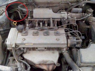

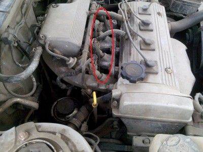

камиль28
У тебя двигатель 4A-FE не ЛБ...а СТД
Форсунки находяться во впускном коллекторе!
Ps кто то варварски обрубил тебе кондей....двиг скорее всего не родной...контрактник ставили!

СообщениеДобавлено: Пт авг 30, 2013 3:15 pm

камиль28
вот ты сейчас сказал и я засомневался...если двигатель не менялся,то это точно 4а-фе ибо на наших машинах 7а не бывает СТД.
Но как я раньше написал возможно тебе воткнули контрактник 1,8 7а...на япошках есть и 7а СТД
Мож кто ещё подскажет...какой объём движки по фото!?

Tosik. Походу от япошки 7а стд поставили а она точне не леан берн? Узнать бы объем и модель движка точно:(:( может кто знает?????

двигатель который на фото точно не ЛБ!
А что с прошлым хозяином эту тему обсудить нельзя?

Не стоит строить знатоков и вводить людей в заблуждение просто так,не думая
На фото мы видим очередной колхоз: двигатель STD под управлением ЭБУ LB
Судя по выпускному коллектору это всеж 7а,но на 100% это узнать можно посмотрев либо номер на блоке,либо фото поддона двигателя выложить

Откуда ты знаешь на какой эбу она работает??
СообщениеДобавлено: Пт авг 30, 2013 5:50 pm
Я по фото вижу,уж поверь ;)

Сообщения: 972
Откуда: Ульяновск
у меня стоит точно такой же коллектор на 4а

MerTV
ну раз вы знаток,просвятите меня пожалуйста
по каким признакам...вы так решили?
