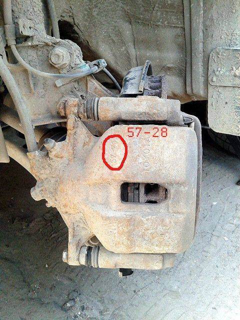

так это понятно ! я шланги за одно поменять просто ;) вообщем нашел топик сереги дугласа по ремонту суппорта. все сделал так там описано - результат очень даже )))
только вот я опять не пойму, отмыл скобу, четко написано 57/28 , а диски стояли 25-е ! это значит кто то до меня не правильного размера поставил ? вот зараза ! чуть диски япы не продал 28-е ! все, буду их тогда ставить !)

Сообщения: 6117
может кто то не понимает о чем идет речь или не знает где эти цифры...
20130531_102011_1.jpg [ 308.12 КБ | Просмотров: 9716 ]

Двигатель: 4A-FE(Не LB) Bosch Motronic
да, вернее на суппорте самом !

endY писал(а):
значит поршень в цилиндр только струбциной вдавливается ? вообщем смазал кольцо, эффекта нет. поршень и без кольца двигается как у девстве… ну вы поняли, в притирочку. + это кольцо 1-1,5мм. человеческой силой бесполезно. Поеду на сервис, задавят я думаю.
не вздумай на сервисе задавливать. им то по...й, задавят, а работать не будет. и заклинят в самый не подходящий момент, где-нибудь на повороте при большой скорости. тьфу, тьфу, тьфу.
у тебя ржавчины на поршне или на внутренней стенке цилиндра нет, случаем? когда я перебирал у себя, мне показалось, что у уплотнительного кольца одна сторона чуть толще другой. утолщенной стороной я поставил вниз. вошел поршень идеально, причем от руки. (он и должен отруки заходить). струбциной же поршень вдавливается ТОЛЬКО при замене колодок на неснятом суппорте.
на днях розовую смазку от фебеста испытаю температурой, выложу в соответствующей ветке результаты
