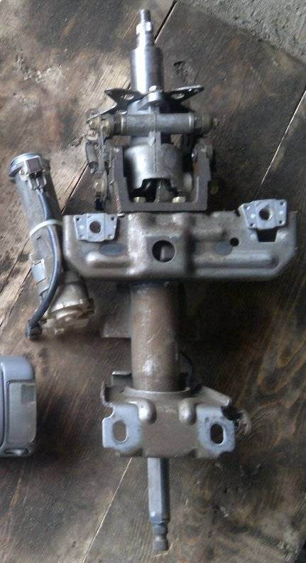

 Заголовок сообщения: Re: Рулевая колонка
СообщениеДобавлено: Пт янв 23, 2015 12:47 am
Dimon_2C
для замены нужна сама колонка с замком зажигания, и кожух рулевой колонки.
ну и пара новых втулок само собой.
нюансов особо никаких, главное померь расстояние между крепежными отверстиями. я не помню как стояла моя родная колонка (хоть убей не помню, к тому же я ее после замены выкинул - то есть померить сейчас не представляется возможным), но моя нынешняя японская колонка - у нее расстояние между отверстиями чуть меньше, чем расстояние между шпильками (имею ввиду не соседними, а между дальними шпильками). в итоге если не захимичить дополнительные приспособы, колонка будет просто болтаться влево-вправо, из-за этих крепежей (получается что шпилька не встает в упор с колонкой, а как бы на расстоянии 3-4 мм торчит на отдалении от крепежного отверстия).
Комментарий к файлу: вот это расстояние
1129277449.jpg [ 142.23 КБ | Просмотров: 9317 ]
Комментарий к файлу: у меня получилось вот так на установленной колонке. этот "косяк" - если доп. приспособы не сделать, дают люфт
my.jpg [ 144.17 КБ | Просмотров: 9317 ]
СообщениеДобавлено: Пт янв 23, 2015 6:52 am
Нижние отверстия продолговатые, позволяют двигать колонку,
почему не сдвинул на них, или их тоже не хватило??
Добавлено спустя 15 минут 42 секунды:
Кажется понял, замок зажигания выпирал?
СообщениеДобавлено: Пт янв 23, 2015 10:53 am
ALEX-72
не, замок зажигания не при чем. я ж говорю - расстояние между отверстиями на колонке немного меньше чем надо, там буквально 3-4 миллиметра, но тем не менее их хватает чтобы она уже болталась. думал мож машина была бита или еще чего - так нет, все там ровно.
вот смотри конкретно на моей колонке: у меня там именно овальные отверстия, а не сквозные как на предыдущем фото. поэтому чтобы ее поставить как надо - их надо рассверливать. что мне понятное дело нечем было делать на момент установки :)
2013-04-11-583.jpg [ 72.1 КБ | Просмотров: 9293 ]
а рассверлить их надо вот так:
2013-04-11-58322.jpg [ 64.34 КБ | Просмотров: 9291 ]
СообщениеДобавлено: Пт янв 23, 2015 10:57 am
Все понял, спасибо, надо менять вместе с усилителем торпедо :D
СообщениеДобавлено: Пт янв 23, 2015 10:59 am
ну да. либо рассверлить. может летом займусь - а сейчас пара саморезов, вкрученные в нужные места, замечательно справляются с этой проблемой :))))))
