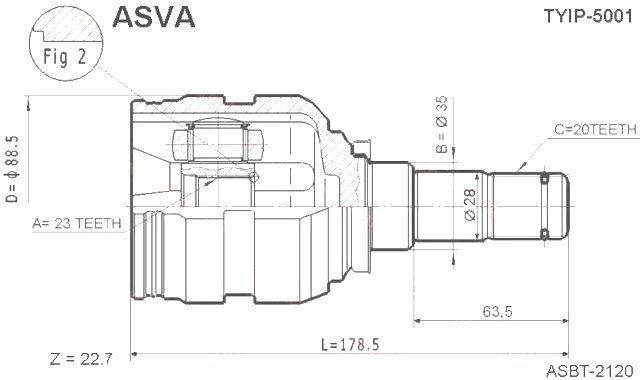

Мне предлагают аналог внутреннего левого шруза ASVA TYIP-5001, подойдет на 3 s ? 23 зуба внутри 178,5 полная длинна. :s_o_s: :s_o_s: :s_o_s:
Добавлено спустя 3 минуты 38 секунд:
23-35-20 его размеры.

Как думаешь подойдет на 3 s-fe ?
035fc2b064358721.jpg [ 29.22 КБ | Просмотров: 5925 ]
Вот так как- то !!!

Отписался в "нашей" теме. Как попаду в гараж посмотрю размеры для тебя...

САНЯ 3322
Подтверждаю данные с твоего рисунка - 20-23!

Откуда: Брянск
Машина: TOYOTA CARINA E GLi 2.0
Dimon_2C писал(а):
САНЯ 3322
Значит заказывать ?
Да лишь бы подошел по размерам,ато назад не возьмут.Я скинул чертеж выше,кто разбирается пусть посмотрит на соответствие .Буду благодарен за помощь.

САНЯ 3322
Ну если так сильно сомневаешься, сними старый и проверь размеры. Я продавал левый внутренний шрус человеку в Брянске, все подошло нормально.

САНЯ 3322
я снимал старый и подбирал по нему замену(пришлось, провернуло внутренний привод - машина встала), взял от ипсума подошел без проблем, у меня тоже 3S-FE, он одинаковый почти на всех машинах(ну только я искал с зубчиками для АБС) вроде как от эксива(точно не помню) он отличается немного, от ипсума, камри, висты должен подойти.
