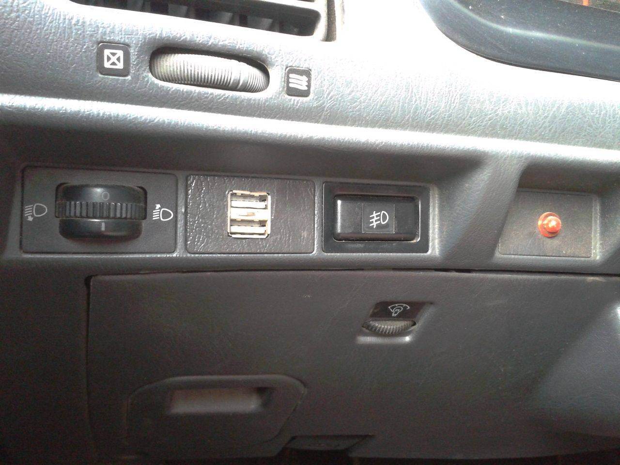

я себе возле кнопки передних туманок поставил,разобрав такую же зарядку,как на первом рисунке (она не греется без нагрузки)...

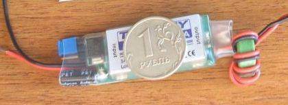

я поставил такой стабилизатор Hobbywing 5V/6V 3A Switch-Mode Ultimate BEC (UBEC). на выходе припаял мини юсб для регистратора и юсб маму в бардачек. покупал сдесь http://www.aliexpress.com/item/Hobbywin ... 62171.html доставка дней 40. ставил из-за дающей на радио помехи зарядки для регистратора.

Хм, приикольно, спасиб, поизучаю на досуге...

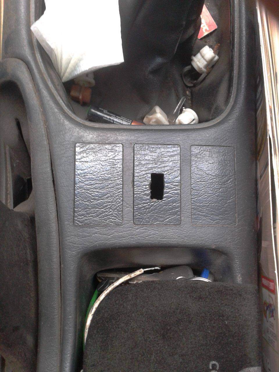

Только что домудрил с УСБ разъемом питания в центральную консоль, подробнее в БЖ на Драйв2

ну, я срезал слегка,
посимпатичнее стало
и разместил тут:

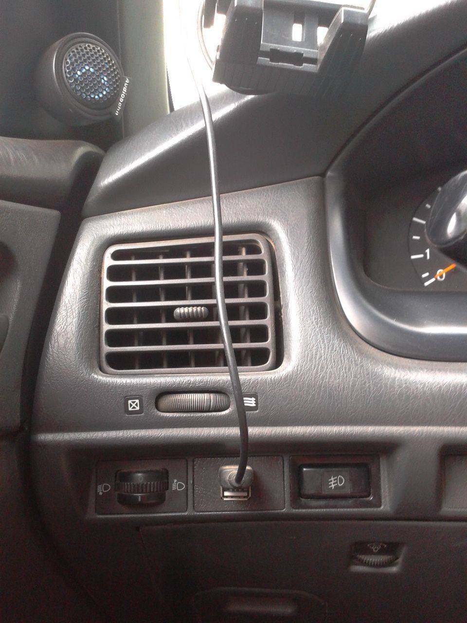

А так я разместил USB у себя...
Добавлено спустя 2 минуты 43 секунды:
еще сюда собираюсь вживить USB ...

RAVIL
В принципе тот вариант что слева от руля - вполне имеет право на жизнь, если как я вижу телефон там в держалке...
тогда, да , вполне к месту...
