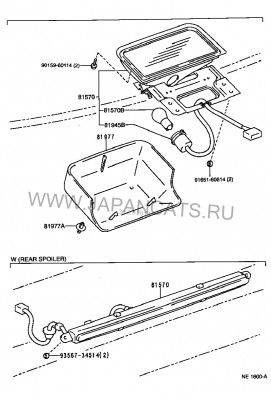

По каталогу есть
http://www.japancats.ru/Toyota/Parts.as ... 05e4cd25ab

нижний на картинке - это со спойлера.

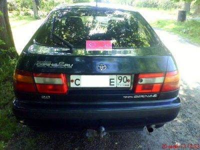

Дмб
конечно стоит под стеклом над задней полкой...

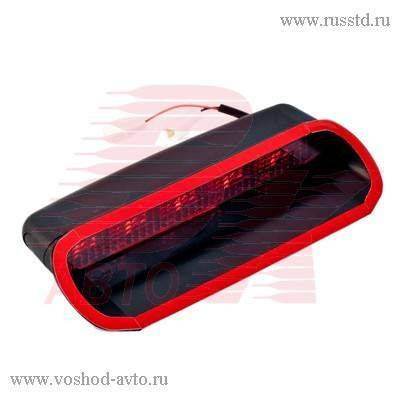

брал стоп сигнал от ВАЗ 2108, установил в верхнюю часть заднего стекла - с зеркала заднего вида салонного не видно его.
Тянул провода от заднего левого фонаря. По установке ничего сложного.
Теперь по поводу света.
Заднее стекло под тонером в 10%. Через него долбит отлично свет, видно даже в солнце - тесты проводил. Затеял я на него ребилд сделать некий - замена ламп 5 Вт (в стопаре их 5 шт - запаралелены) на диоды. Сваял печатную плату под СМД диоды, поставил плату, проверил светимость....лампы накала ярче долбили, потому что рассеиватель в стопаке стоит рефленный - смотрю сбоку на свет от диодов через него - хорошо, прямо - очень плохо. Выход видел сделать рассеиватель из куска канистры белой, но диоды надо было б тогда ставить уже мощнее - например 1 Вт на радиаторе, тогда было б ОГОНЬ.
кому интересно могу сфотографировать.

Тоже от Жигулей (9-ки) поставил себе на седан, все отлично. Цеплял также к заднему левому фонарю. Угол наклона стекла совпадает, стоит недорого. Крепится на двусторонний скотч.

Дмб
скотч в комплекте с стопаком
