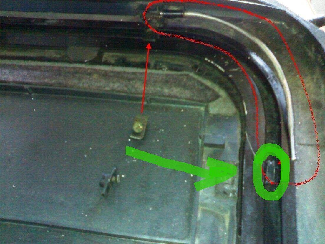

Ребят, сломалось вот это пластмассовое крепление ( зелёным выделено ) !!! Скажите, пожалуйста номер, а то в схемах не могу найти! :oops:

63228-0W010

Двигатель: 1.8t BFB
Mr_Nuke
Спасибо! Тоже на него смотрел, но думал он или не он. Так же полетел трос привода люка левый. Стоит дофига и идёт полмесяца :(
