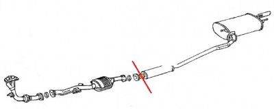

Неделю назад, Carina закричала как Mustang GT.
Понял, гте-то посередине (под передним сиденьем) прогорело в выхлопной системе.
В общем до СТО так и не доехал.
Сегодня выезжал с подземного паркинга ТЦ и тока проехав через огромного "полицейского" (медленно и акуратно), цепанул.
В итоге труба упала, машина закричала уже как К-700.
Место, где произошел обрыв, показал на картинке.
Что делать с этим, варить?
Комментарий к файлу: Оборвало выхлопной систему. Нужна помощь.
Выхлопная система.jpg [ 18.47 КБ | Просмотров: 2261 ]
Изображение Carina E седан AT191L-BEMNKW 7AFE LB 1.8 107л.с. GL FLASH 09.1996 SB153ABK10E048297
СообщениеДобавлено: Чт июл 25, 2013 12:56 am
А чего тут еще придумывать то - тут либо варить либо менять всю конечную часть ( резонатор с банкой, они так вместе и продаются)
СообщениеДобавлено: Чт июл 25, 2013 1:29 am

В прошлом году был перелом (правее по картинке, ближе к банке), проблему "решил" полоской стеклоткани+тюбик серого высокотемпературного герметика+ хомут шириной 10см (типа сантехнического или около того).
PS на год хватило.
PS2 Лучше конечно сварить, но я планировал на будущее замену всех трубок (ужо поменял, секло в несколько дырок), поэтому в один шов по сварке тогда решил не вкладываться

берешь труду более широкого диаметра одеваешь она конца поднимаешь варишь)
СообщениеДобавлено: Чт июл 25, 2013 8:08 am
Сообщения: 2599
Тимончик
у меня после нескольких таких прогораний почти подряд...
был викинут старый пламегаситель, катализатора не было...
вырезали в середине всё что со следами швов и ржавчины
и тупо в сервисе выгнули кусок трубы и вварили...
ну и поставили пламегаситель новый...
ps. честно говоря я и им уже успел чиркнуть =)

Всем спасибо за оперативные советы и помощь!
Заварили без проблем!
Цена вопроса 320 руб.
