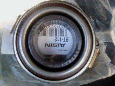

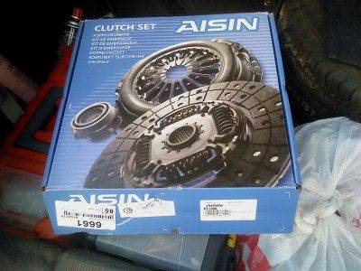

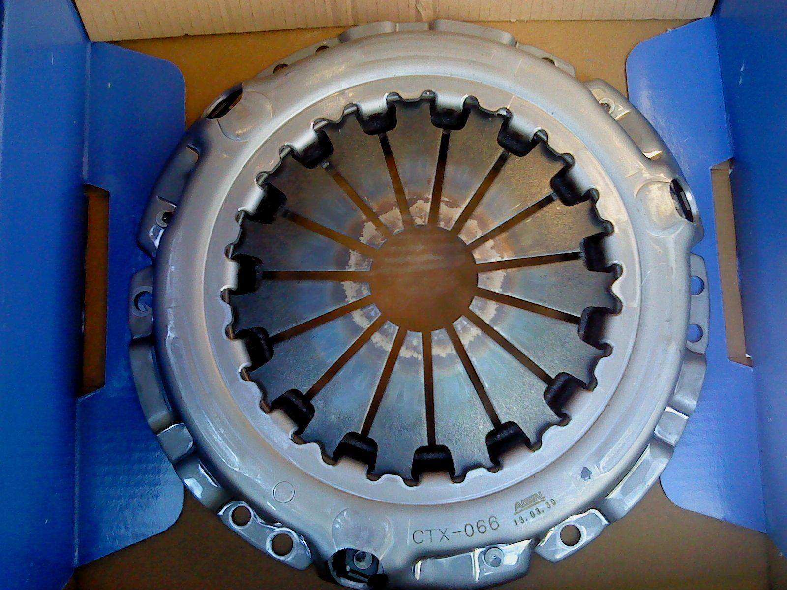

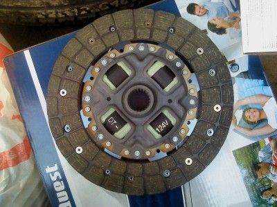

Вчера утром заметил, что начал буксовать диск сцепления на 3-й и особенно 4-й передачах :( Т.к. через три дня ехать на Селигер, то на трассе мне с таким сцеплением делать нечего, хрен кого обгонишь (хотя в городе еще можно было бы поездить какое-то время). Вчера заказал, а сегодня уже забрал, комплект Aisin. Внешне все очень неплохо выглядит. Выжимной подшипник - Nachi, что не может не радовать :co_ol:
Отогнал машину на замену, жду результата.

Евген
а что на самом диске написано?
 Заголовок сообщения: Re: Сцепление
СообщениеДобавлено: Чт июл 18, 2013 1:41 pm
Беглым взглядом я ничего не нашел, кроме того, что на фото :nez-nayu:
Вчера отправил СергеюS в Астану такой же комплект.
На диске только в одном месте есть выштампованая надпись Aisin.
А тип диска DT-124V и так видно :D

Комплект, номер: КТ-100А
Добавлено спустя 2 минуты 28 секунд:
На первой фото из поста Евген номерок на коробке виден :D
