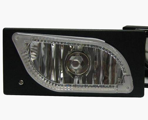

Я себе поставил от ВАЗ-2110. На базаре стоят около 1000 руб.
Надо только извлечь их из квадратной рамки. Только вот с креплением не продумал. А так, по форме подходят. Очерчивают внутреннюю сторону бампера.

 Заголовок сообщения: Re: Противотуманные фары
СообщениеДобавлено: Вс сен 22, 2013 4:59 pm
Сообщения: 337
Откуда: Орел-Москва
не встречал таких фар у жигулей...

СообщениеДобавлено: Вс сен 22, 2013 6:42 pm
Сообщения: 88
Машина: Toyota CarinaE
Это не заводская деталь. Для отечественных автомобилей много всяких не заводских деталей.
