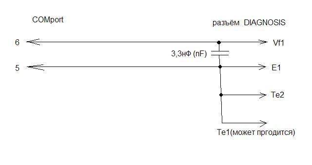

Подскажите где взять шнур или как его сделать? может кто продаст!Помогите !
на драйве у меня глянь выкладывал эту инфу))) если конденсаторы нужны могу отправить)))

sever.max
схема шнурка.jpg [ 13.56 КБ | Просмотров: 6414 ]

Rash Спасибо,я так понял это схема провода?
СообщениеДобавлено: Ср июл 03, 2013 3:36 pm
sever.max
:a_g_a: Шнур, подключает диагностический разъем машины к COM-порту компьютера

А нельзя сразу на usb сделать чтоб переходники не покупать и тд?

Mouflon Блин я думал просто к usb припаять витую пару,а по фото я так понял схему всю паял и выходы делал под штекер витой пары и другой какой то! Для меня это сложно!(((
Вот схему бы usb шнур разобрать или фишку usb и к чему что подключить!

Начал звонить COMпорт шнур чтоб узнать где какой провод 5 нашёл,а вот 6 не звонится,звонится 4 и 2 вроде и сам контур!Подскажите как сделать шнур для диагностики? 6 и 5 на схеме это контакты в порту?просто получается что 6 это пустышка!
