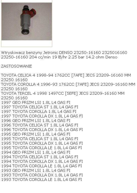

У бошевских форсов производительность на 4ф и 7а практически отличается на величину погрешности,т.е одинакова.У дензо(если верить таблицам)-разница около 15 %
Комментарий к файлу: DENSO:23250-16160 для 7а
23250-16160.jpg [ 86.68 КБ | Просмотров: 6351 ]

Но ведь и Бош и Дэнсо ставятся на 7А мотор,значит разница никак не критична :du_ma_et:

Arxangel писал(а):
у них только 4а и 3s (23250-16120 и 22350-74040) как я понял они не подходят на мою и состояние вызывает сомнения.. но главное чтоб работали
практически эдентичны 160(7афе) по производительности,не помню как по сопротивлению ,надо проверить
