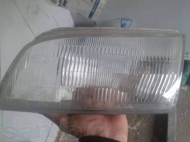

Вот бы фотографию увидеть,где это именно расположено.Если не затруднит,будет возможность выложить?
Вот такое стекло стоит.А линзы если ставить,то только АГ хочу.

на такое стекло линзу не поставить :) , найду фото выложу где то было :du_ma_et:

свет в линзованной оптике формуется самой линзой...а у тебя линзы да ещё и рефлёное стекло...поэтому ты и не можешь настроить по нормальному...купи фары депо с прозрачным стеклом.

Маркировка тут..
Если с этими стеклами линзы ставить то рифленость надо шлифовать... то прозрачности иначе неизвестно куда рассеивать будет.. Но проще взять Депо оптику, с уже прозрачными стеклами, цена вопроса там 3500-5000р в зависимости от места приобретения..
