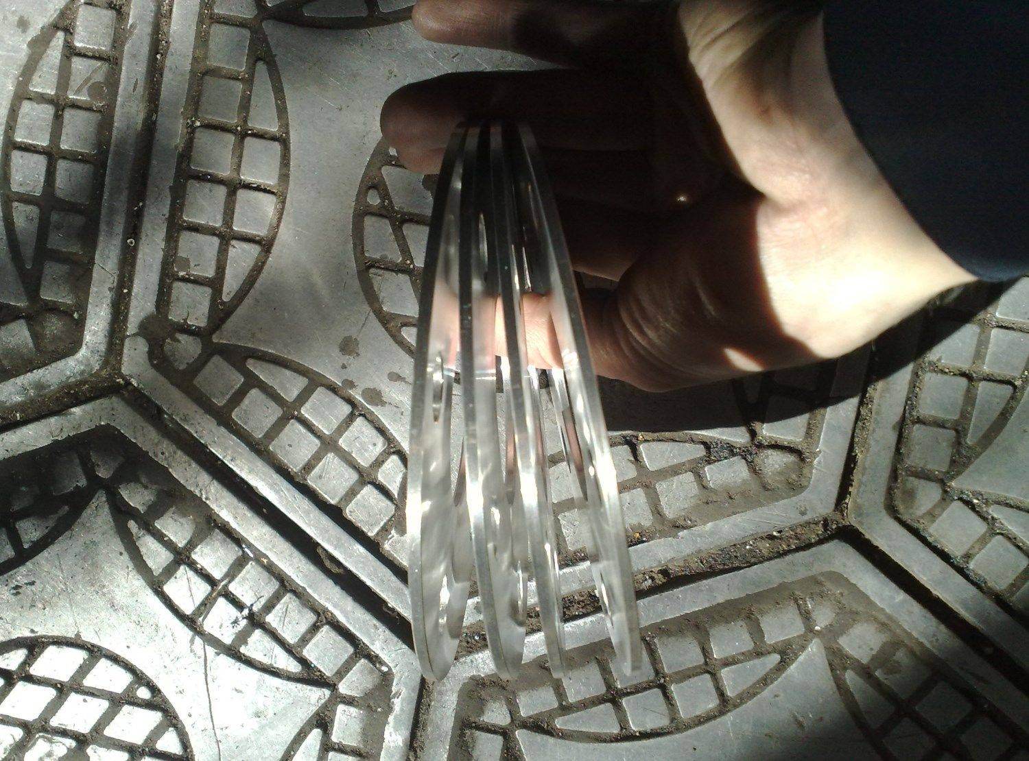

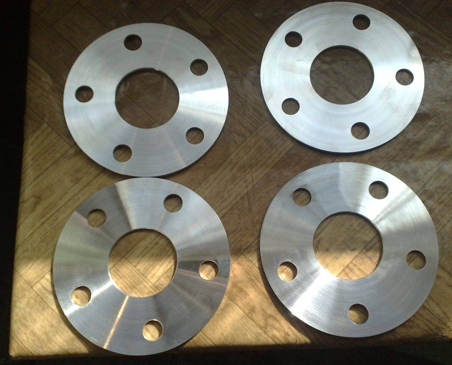

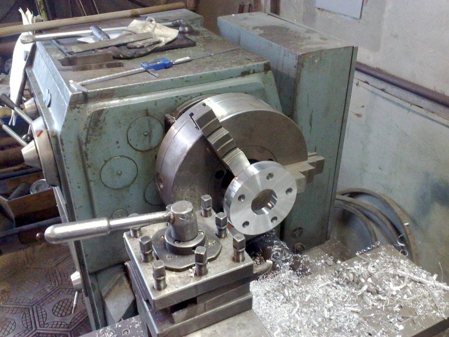

я кстати делал такие проставки чуваку на заказ , на гольф 4 . Из аллюминия сделал , 7 мм вроде толщиной . Он диски красивые купил себе а они как раз об тормозные скобы задевали
