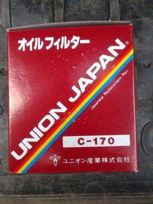

Залил вчера NGN 5w-40 SM/CF Gold. Мотор работает мягко, лампочка гаснет в первую секунду после запуска. Скоро еду в Севастополь, проверю расход и характеристики...
В коробку залил то же NGN 75w-90 Передачи стали включаться значительно мягче...
Все синтетика...

http://toyota-club.net/files/06-01-10/0 ... filter.htm
Сомнительный выбор фильтра, очень много нареканий встречал в интернете на конструкцию и качество изготовления "буквенных" фильтров.
