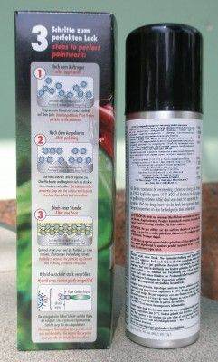

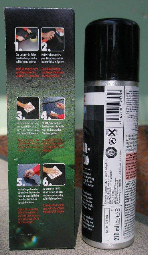

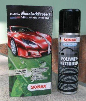

Профессиональные (ProfiLine) Sonax Nano Lack Protect 23041 и PolymerNetShield 223100 живьем.
* Nano Lack Protect, тот что продается в России, отличается раскраской и упаковкой.
P6240466.JPG [ 115.8 КБ | Просмотров: 5552 ]
P6240467.JPG [ 128.83 КБ | Просмотров: 5552 ]
P6240468.JPG [ 126.96 КБ | Просмотров: 5552 ]
