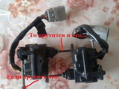

 Заголовок сообщения: Re: Корректор фар
СообщениеДобавлено: Вт июн 18, 2013 4:57 pm
Вот
20130618_16223611.jpg [ 228.58 КБ | Просмотров: 21505 ]

Собственно "Если крутить это," мы и крутили. А после того как не помогло, сняли этот регулировочный винт, и пытались выкрутить напрямую тот винт, который заходит в фару.
Ярослав
Toyota Carina E, 1993 г.в., 4A-FE, 1.6, 107 л.с. седан
СообщениеДобавлено: Вт июн 18, 2013 5:10 pm
я делал так! выкручивал корректор из фары - три усика, потом немного вытягивал его держа одной рукой, т.е. в натяг и начинал крутить болт-тягу и через какое то время корректор у меня в руках...
