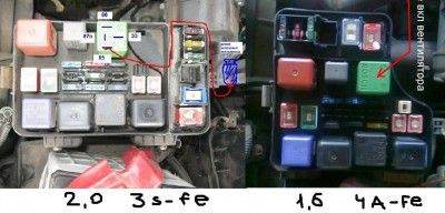

СообщениеДобавлено: Вс июн 16, 2013 10:23 am
Реле смотри вот это, зеленое на картинке
image.jpg [ 171.94 КБ | Просмотров: 10923 ]

Реле или предохранитель.
