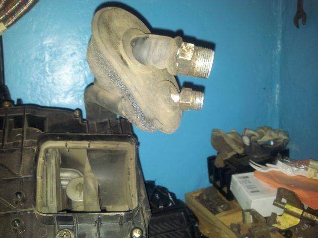

то тут видно - у меня трубки как бы на на гайки сажаются
Ну это и есть англицкий поздний испаритель, как у тебя в подписи написано "англицкая снаружи, японочка внутри :D "
а у тебя получается вот такой - дорестайловый испаритель?
:a_g_a:
СообщениеДобавлено: Ср июн 12, 2013 3:32 pm
блин тогда ощущение такое, что этот кондей или не родной, так как машина дорестайловая 100%, или как то неудачно менянный.
хз откуда тут такой испаритель с такими трубками, и почему нет заправочных штуцеров...

Может кто встречал испаритель с такими трубками?
20130611_172703.jpg [ 217.72 КБ | Просмотров: 11026 ]

у меня на камри очень похоже.
Кондей может быть и родной, но вот движка раньше была 3S-FE походу, а свапнули 4А, вот потому и нестыковка. Шланги с компрессором стоят контрактные от 4А (потому и оторван конец на одной трубке), а вторую трубку (тонкую) поломали когда второй шланг откручивали от толстой подкапотной трубки, отсюда же и поломанные кронштейны. А о том что штуцеров нету на 4А или внимания не обратили или специально не стали заморачиваться.
крайне маловероятно. к тому же по вину бьется 4а-фе :ne_vi_del:

А блок предов почему был триэсовский?
СообщениеДобавлено: Ср июн 12, 2013 4:59 pm
двиг мой контрактный, возможно при замене старый был утерян/сломан, либо еще чего. история в общем умалчивает.
