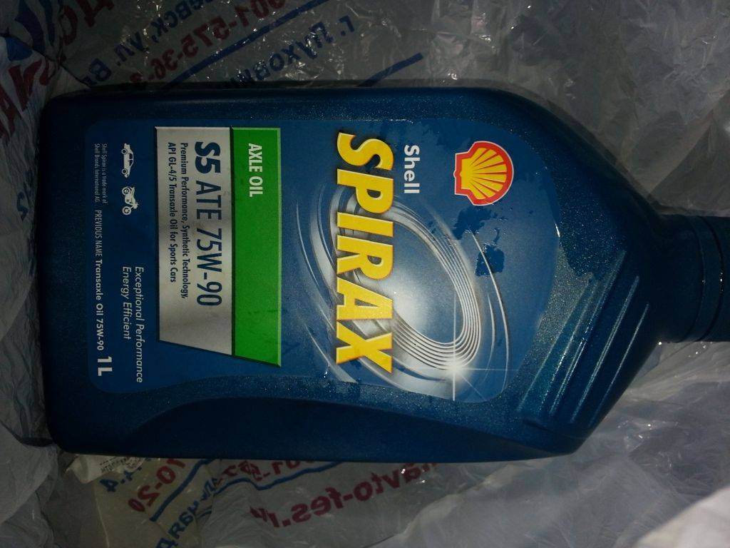

Доброго времени други!Залил сегодня мне мастер на сервисе масло через верхний болт,рядом с сапуном!И влезло три литра!Слить надо(открутив боковую заливную пробку пока течь перестанет) или не навредим?!У всех два,два с половиной литра входит а мне зашло три!Не повыдавливает чего?Мастер грит что норма,пусть все шестерни в масле типа купаются.Не знаю что и думать,лысина дыбом встаёт,вдруг кирдык сальникам будет?И масло залил шелл,фото прилагаю.Что думаете за это масло?Спасибо.
Комментарий к файлу: Вот масло.

СообщениеДобавлено: Чт июн 06, 2013 8:49 pm
вообще в КПП серии С влазит 2.9. или 3.3 литра,в зависимости от года выпуска. Поэтому не парься.
Добавлено спустя 14 минут 46 секунд:
вру. 1.9 и 2.3 литра. Три много,может выдавить

Руслиг
хорошее масло, Shell сам использую уже 12лет.
Мы через отверстие смотрели,когда залили три литра там даже его и не видно.Типа ещё войдёт да и сапун есть.Может не выдавит?За ответ спасибо,буду наверное сливать немного.
levsha2010 писал(а):
Руслиг
Спасибо.Всю ветку прочёл сегодня но про шелл так никто и не сказал ничего вроде.

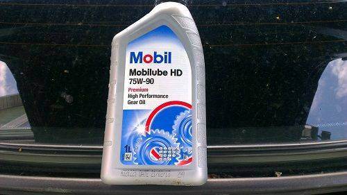

MrAmino писал(а):
Фото канистры выложу завтра
Вот такое вот. Коробка, как заново зажила, и третья передача втыкается на "Ура!".

MrAmino писал(а):
ну вот и я точно такое же залил, но оно GL-5((

AXELKOX писал(а):
но оно GL-5
Где написано?

MrAmino писал(а):
Где написано?
Сзади на канистре.
 Заголовок сообщения: Re: замена масла в коробке(мех)
СообщениеДобавлено: Вс июн 09, 2013 4:24 pm
Сообщения: 300
Репутация: 42 [ ? ]
Сзади на канистре.
Вот пилять..... Вроде курил форум. Ну я думаю за 20 тыщ ничего не случится, а там поменяю.
