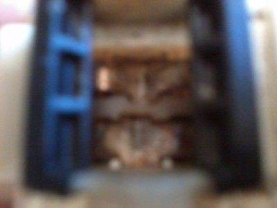

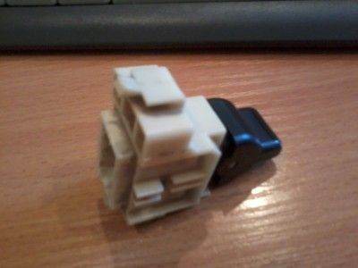

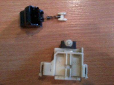

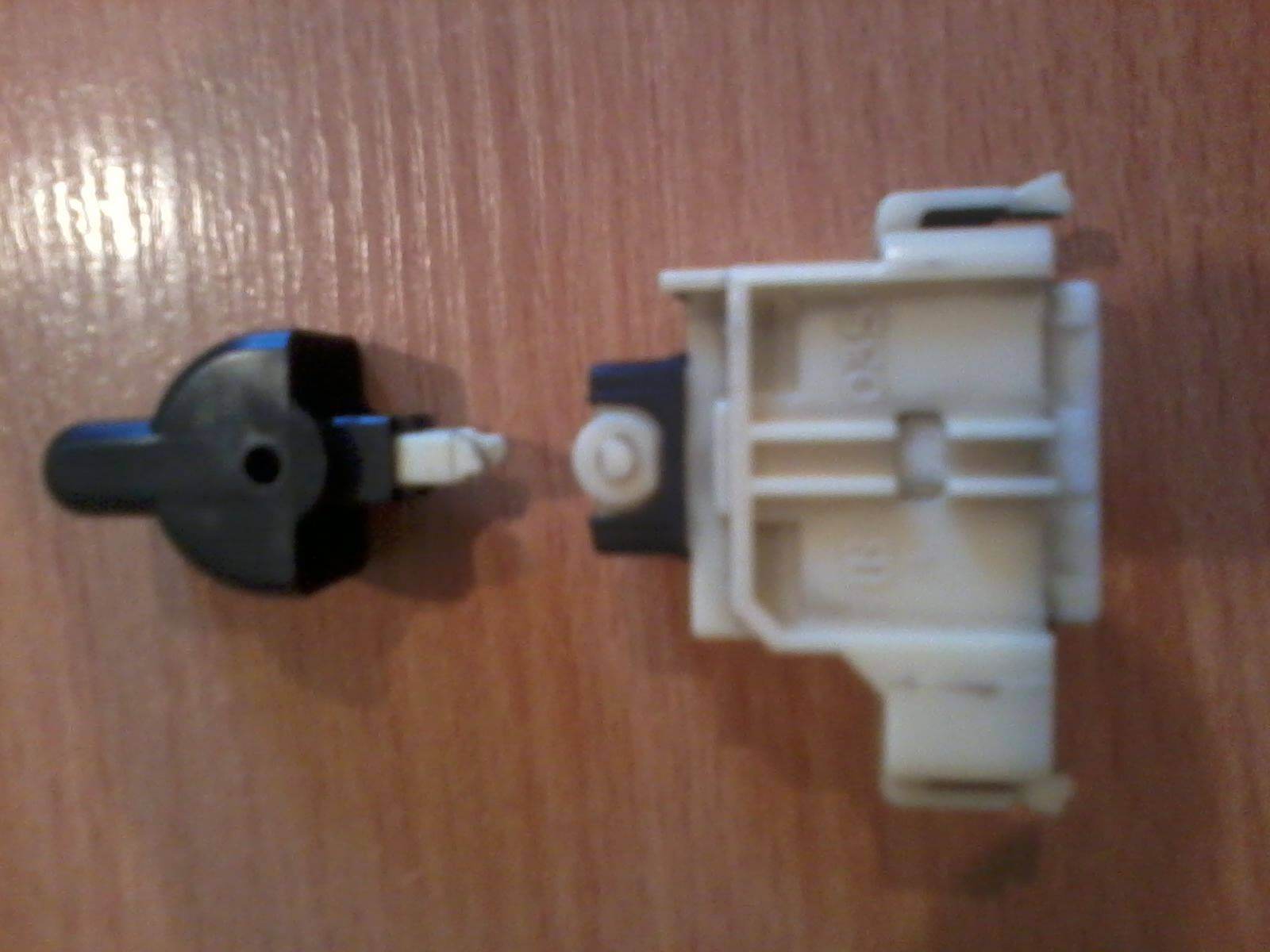

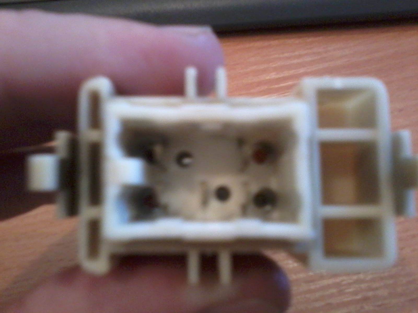

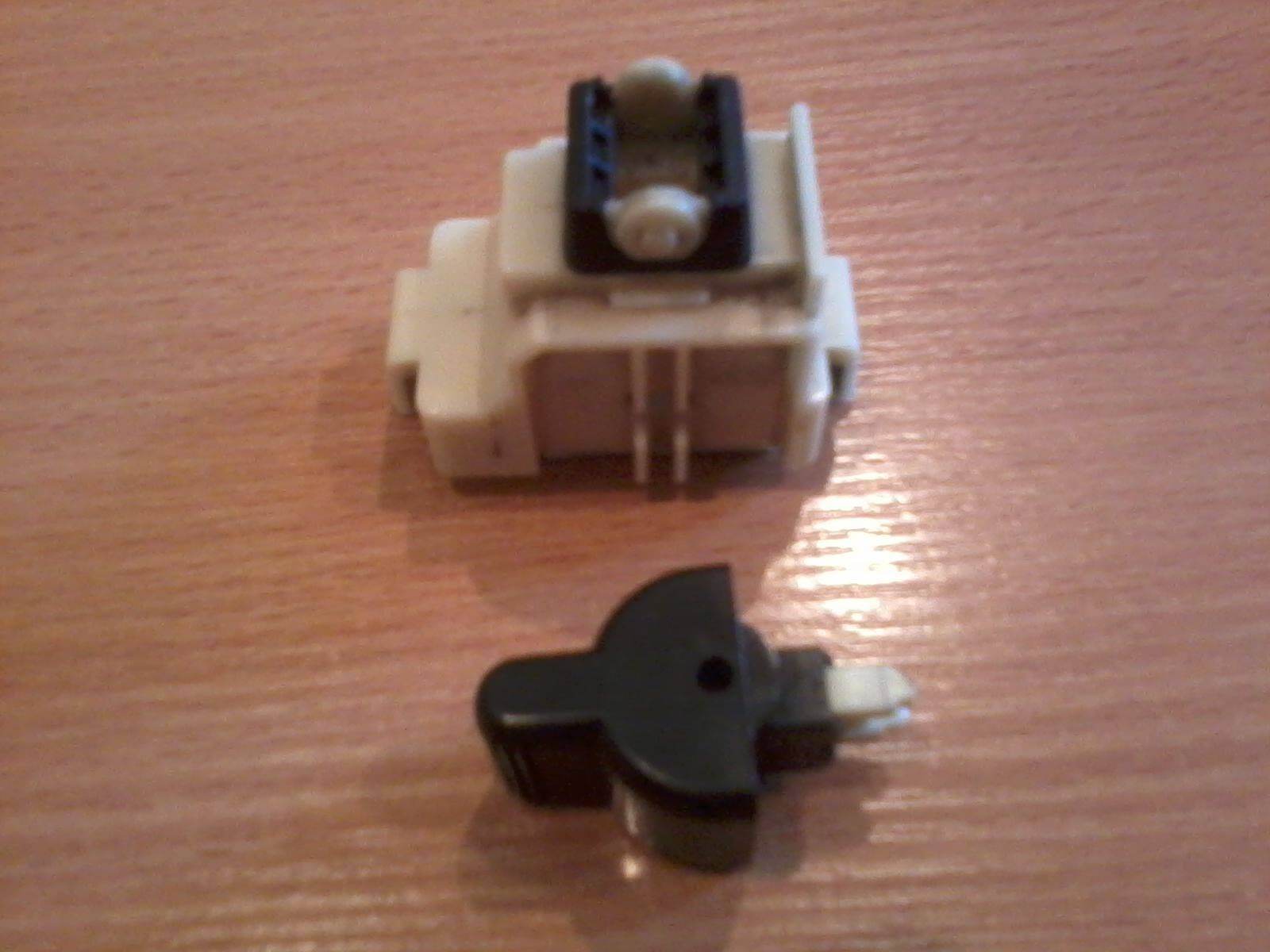

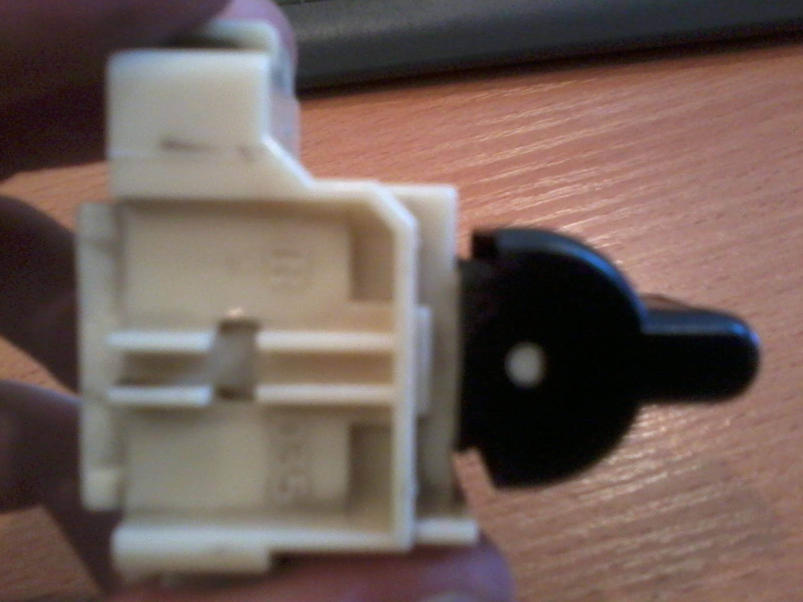

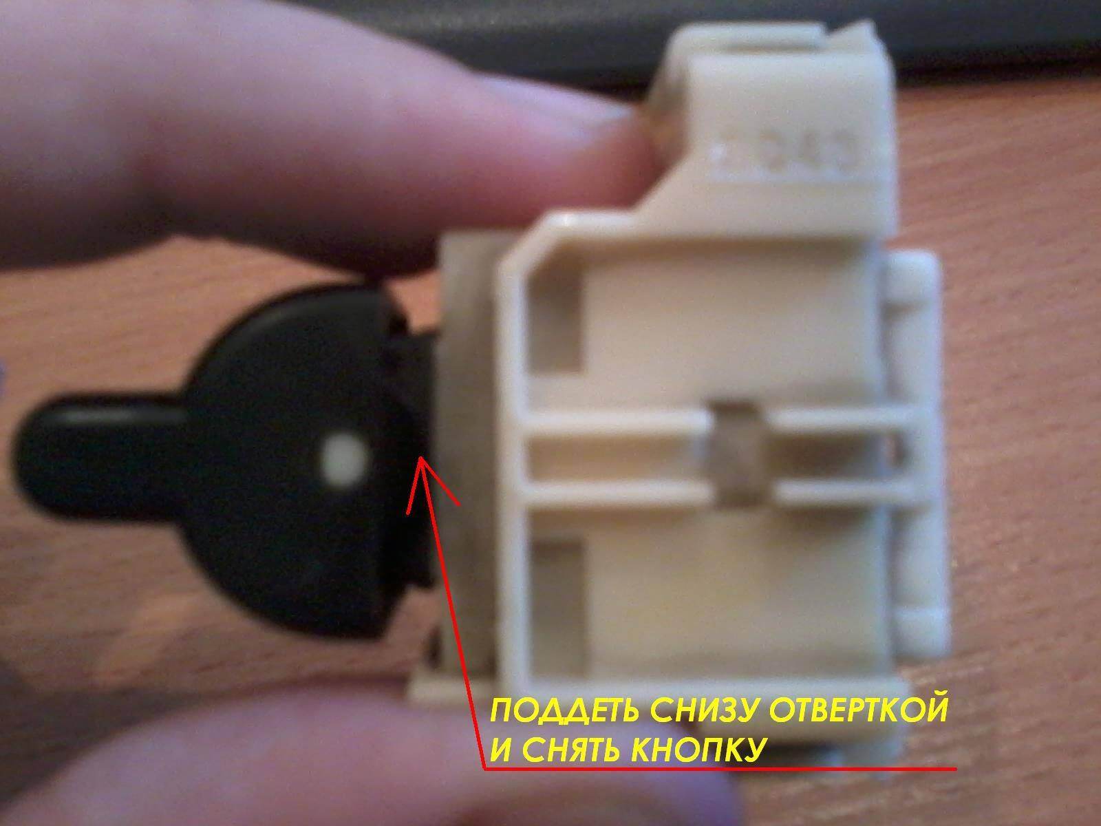

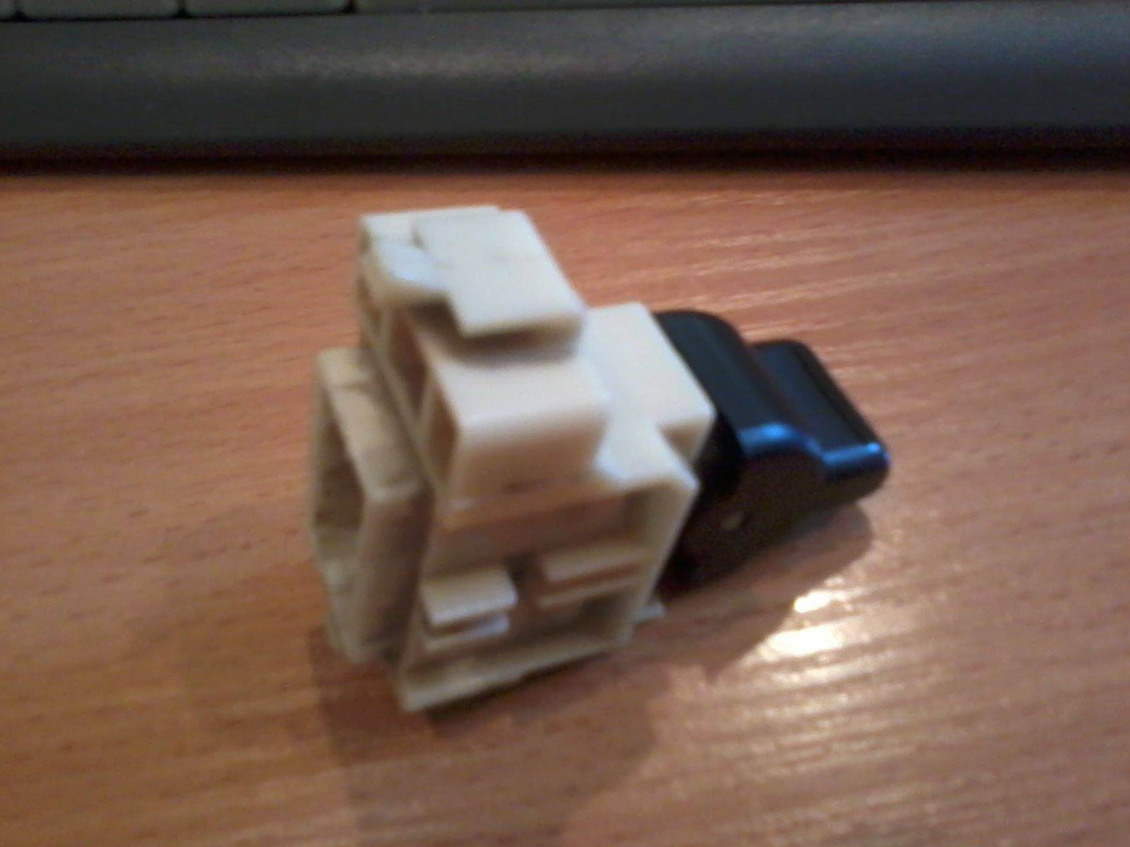

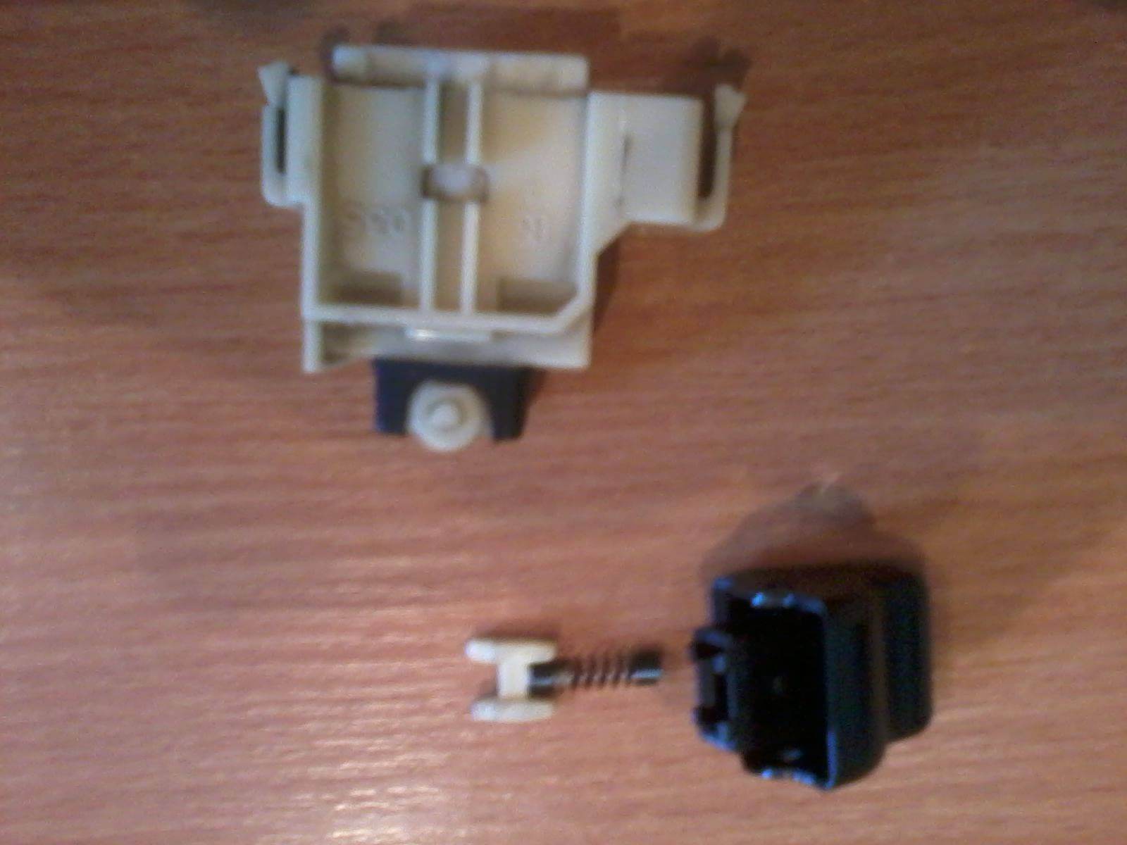

В обед разобрал. Может кому пригодится.
У меня обломился один кончик этой пиписьки на пружинке (фото 7), соответственно она не до конца толкала железный контакт (последнее фото).
