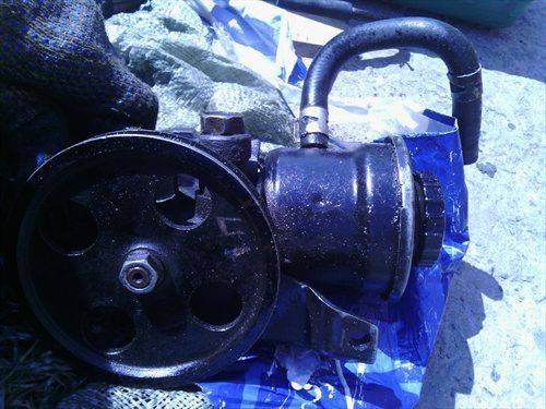

Ребята подскажите, шланг на подачу в месте соединения с насосом должен быть жостко закреплен? Ато у меня на новом насосе болтается и не пойму как его затянуть... конструкция там непонятная, Болт затянут, а шланг всё равно крутится.
СообщениеДобавлено: Пт июн 07, 2013 9:07 am
Сообщения: 1736
Откуда: Чебоксары-Цивильск
vasilver
масло не травит?
СообщениеДобавлено: Пт июн 07, 2013 9:18 am
Сообщения: 482
Откуда: Старый Оскол. Саша
Машина: Carina E сарай
Двигатель: 4A-FE стд
[Gibson] писал(а):
vasilver
масло не травит?
Да в том то и дело Дим,что масло еще не заливал-жалко,вдруг погонит. А оно дорогое блин мотюль за 800р. Вот и хочу узнать как быть. Шланг просто от руки болтается влево-вправо. Кстати с футоркой вроде бы все получилось :co_ol:
СообщениеДобавлено: Пт июн 07, 2013 10:49 am
Сообщения: 1736
если болтается, то 100% будет травить оттуда масло. Все-таки речь идет о подаче, где высокое давление гуляет. Может медными шайбами прокаленными попробовать поэкспериментировать ? Или чууть укоротить на нождачном круге болт-штуцер.
Одно знаю точно - ничего не должно болтаться. :pro-fes-sor:
СообщениеДобавлено: Пт июн 07, 2013 10:56 am
Сообщения: 403
Откуда: Н.Новгород
Машина: Infiniti QX56 1 рест.
Двигатель: 5.6
Шланг болтаться не должен, покупай шайбы медные, на болте с обоих сторон по 1 штуке должо быть точно, проверяй чтоб внутренние отверстия, по котором жижа идет, совпали с канавкой на штуцере шланга. А вообще почему такой люфт появился? После чего?
СообщениеДобавлено: Пт июн 07, 2013 11:08 am
Сообщения: 482
Ясно, придется опять снимать насос. А люфт и был. Я заказал насос японский, ставлю его сейчас вместо своего Зф. Думал что затяну этот шланг,после того как с рейкой соединюсь, а ничего не выходит.... :cry_ing:
СообщениеДобавлено: Пт июн 07, 2013 11:23 am
Сообщения: 1736
насос снимать не нужно ж)
СообщениеДобавлено: Пт июн 07, 2013 12:08 pm
Сообщения: 482
Во млин, а как же ж шланг открутить?я кручу за болт, а он просто прокручивается вместе со шлангом.
СообщениеДобавлено: Пн июн 10, 2013 8:54 pm
Сообщения: 482

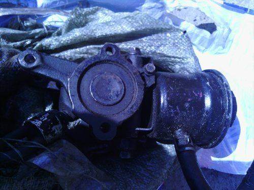

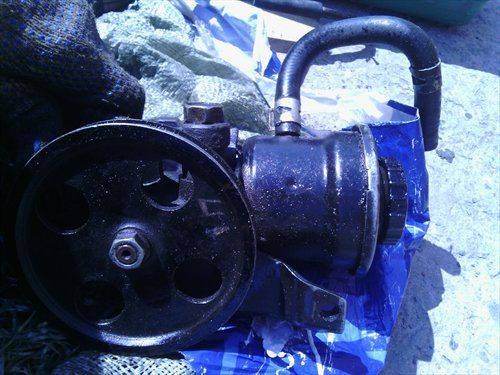

Ну вот и закончились мои долгие разбирательства с насосом ZF. Изначально при покупке машины насос шумел, но терпимо. Позже выяснилось что рулевая рейка течёт и при понижении уровня жижи в бачке насос начинает истошно выть. После того как устранил течь рейки, за что спасибо Диме Gibson, решил поменять насос на японский. Заказал его у Tosik, думал что придёт с кронштейном ,но хрен там. Ладно, руки есть, переделаем. Взял родной кронштейн, отрезал от него одно ухо и приварил с другой стороны. В итоге новый насос стал как родной. Залил в него синтетическую жижку Мotul multi hf (дорогая зараза - 800р) , завёл и просто охренел!!! Насос работает практически бесшумно, усилие на руле стало просто минимальное, крутится реально одним пальцем!!! Результатом крайне доволен! За всё отдал 3300р. Спасибо за всё выше перечисленым ребятам и отцу за помощь!
