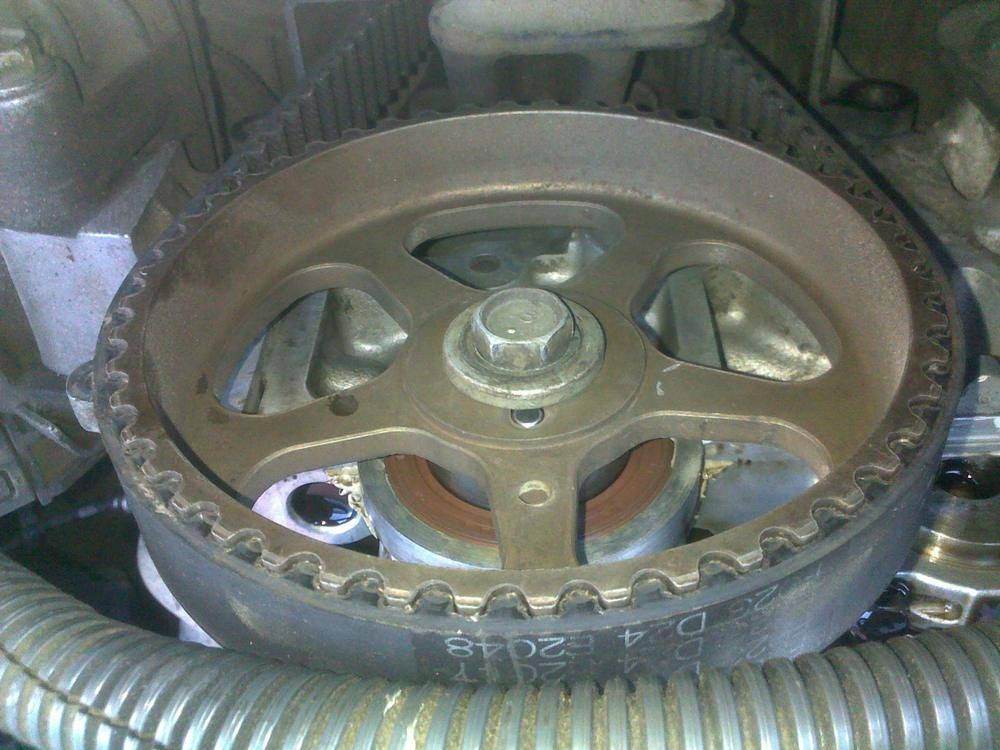

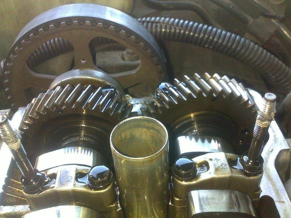

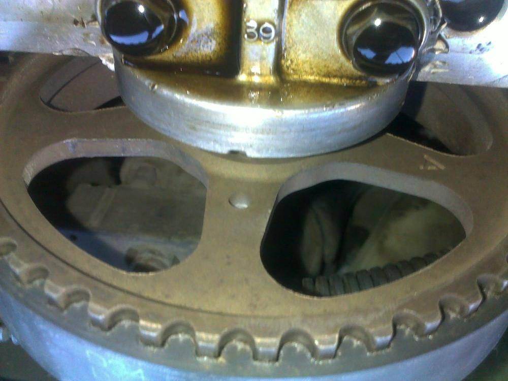

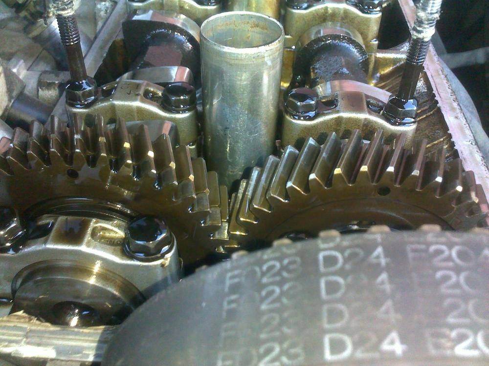

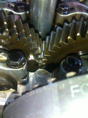

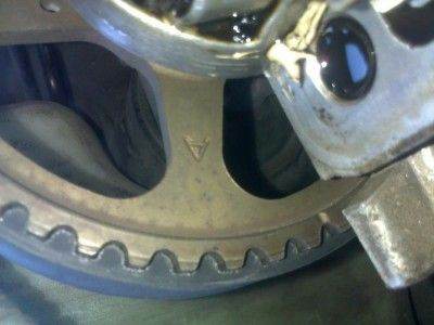

вообщем снял еще раз крышку, отснял метки, шкив коленвала установлен на 0.
7А надписи не увидел, выбита буква А. По каталогу два типа шкивов: А и В. Или 7А должно быть?

Надпись 7а стоит на шестернях двигателя 7а,у тебя все ок
Метки на шкивах,со стороны свечного колодца,сходятся? На второй фото не видно,там тоже по две метки
 Заголовок сообщения: Re: Регулировка базового УОЗ
СообщениеДобавлено: Пт июн 07, 2013 10:10 pm
Сообщения: 971
Машина: Toyota Carina E Wagon
Установочные? Да, на третьей фоте они же вроде. Даже шестерня взведена если не ошибаюсь, отверстие сквозное через две шестерни идет.
Получается механизм грм не причем?
