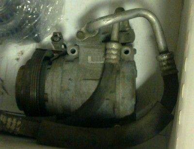

В объявлениях встречал 2 их вида.
такой:
и такой (как мне и нужен был под перестановку крышки)

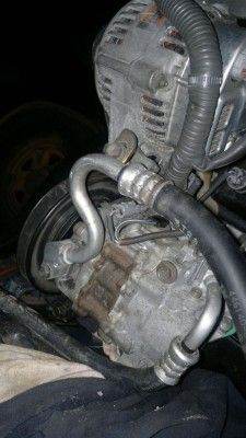

На мой 7а ни один не подойдёт, без замены крышки.
Пока искал нужный, у меня целая галерея разных компрессоров появилась, но подошёл тот, что на рис.
Kompressor.jpg [ 151.12 КБ | Просмотров: 5541 ]

Nicolai писал(а):
не пойму а куда трубки подходят на верхнем рисунке?
Как я понял, это вот такой?!

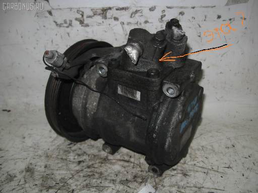

faf2646bc699.jpg [ 111.57 КБ | Просмотров: 5535 ]

про эту крышку речь идёт
Комментарий к файлу: вот эта крышка?
Безымянный.png [ 293.96 КБ | Просмотров: 5526 ]
СообщениеДобавлено: Пт май 31, 2013 11:31 pm
Сообщения: 2980
Репутация: 187 [ ? ]
Nicolai
Да, она.
Она самая.
Просто мне наш местный мастер по кондиционерам сказал, что менять что-то на компрессоре не стоит, может начать пропускать, поэтому я и искал копию моего, а так на форуме были успешные опыты замены крышки на родную, благодаря этому круг поиска компрессора расширяется, т.к. корпусов как наших много, а вот с нужной крышкой мало.
