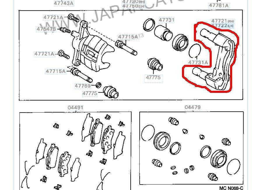

на мои суппорта - это по экзисту 47722-20090 и 47721-20380
Добавлено спустя 46 секунд:
ЗЫ наличие - только эмираты -)
skoba.JPG [ 89.22 КБ | Просмотров: 6892 ]

правильно, она шевелится. а почему? потому что она крепится фактически к направляющим. и если направляющая разбила свое седло в скобе, то вся эта конструкция начинает болтаться как го*но в проруби

Странно, что по схеме эта скоба должна идти в сборе с суппортом :du_ma_et: Я бы, наверное, задушил жабу и заказал новые скобы... Хотя, конечно, х.з.
