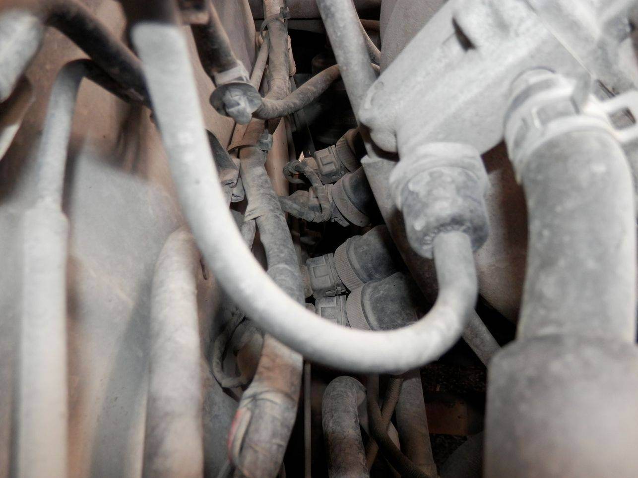

Авто было приобретено с газовым оборудованием но без баллона. Соответственно не знаю рабочее оно или нет. Пару человек сказали что это оборудование шло с завода. Все провода идущие к редуктору и форсункам проложены в родных жгутах. Вопрос к форумчанам:может кто видел такое оборудование? Если оно у меня неисправное возможно ли его восстановить? Эти же мастера сказали что там какой то особый баллон и его можно найти только на разборках. Может у кого есть такой? Уж очень хочется ездить в 2 раза дешевле. Далее идут фото.

Да я не запаскино место фоткаю. Я фоткаю сам шланг с проводами.Кстати там не медная трубка, ка у нас принято, а какой то пластиковый шланг. Я просто ковёр достал чтобы выбить и пропылесосить от пыли

Да ещё, к датчику кислорода припаян какой то провод дополнительный
То есть к датчику обеднённой смеси

Так а газовые то форсунки есть? Уж их то не спрячешь. И сразу будет понятно, 3 или 4 поколения. Кста, в 4 поколении, показания лямбды тоже зачастую используют.
Добавлено спустя 38 секунд:
Покажи место ввода газа к двигателю.
Упс, увидел, не очень удачно сфоткан. И пластик это не пластик, это медная трубка в пластике. Так обычно делается.
Нихрена она не медная, её в узел легко завязать можно. А форсунки сфотать блин никак не подлезть
