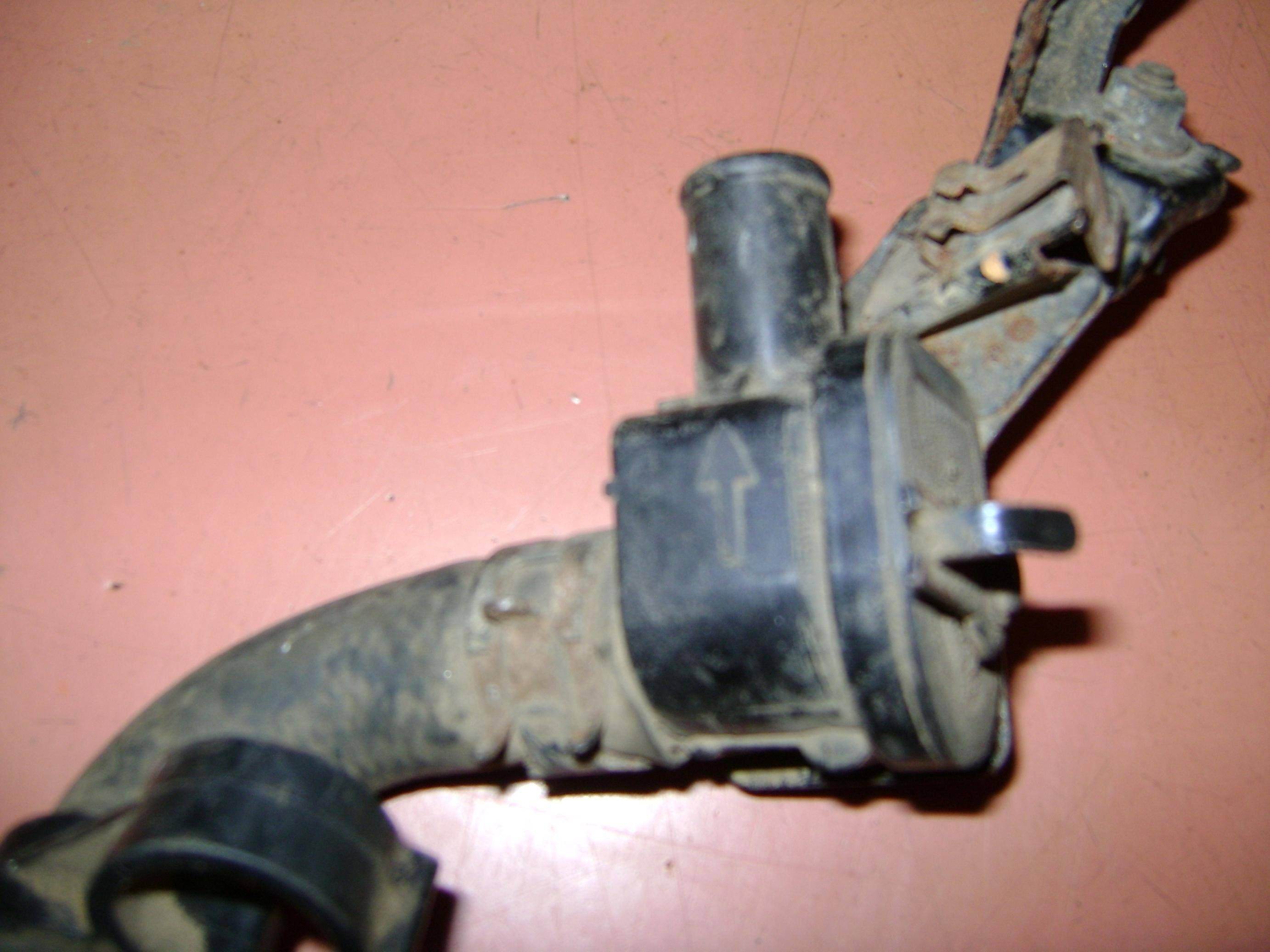

Скажите, о каком кране идет речь ? Рядом с моторным щитом видел только один кран - на одном из патрубков для радиатора печки, тот который управляется через тросик от регулятора температуры, это он ?
Я где-то выкладывал фото,этого крана, ищите. :wink:
Комментарий к файлу: Вот как он выглядит.

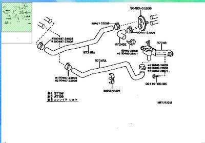

Доброго времени суток! Искал по форуму, чтобы тему не создавать, но не нашел.
Дело вот в чем. У меня не работает регулятор температуры (ползунок). Т.е зимой я вручную передвигаю скобу на кранике печки под капотом, чтобы дул горячий воздух, а летом соответственно холодный. Это очень неудобно, приходится то отключать вентилятор, то включать, то окна запотеют, то холодно и т.п. К данному кранику подходит трос, но он стоит колом - не двигается. Как я понял, когда я двигаю ползунок температуры из салона сервопривод передает на трос движение и соответственно краник печки открывается или закрывается. Вообщем хочу это исправить. Но вот только на japancats.ru обыскал все - не могу найти этот краник, этот тросик и сервопривод. Помогите найти разделы, пжл.

КОНДИЦИОНИРОВАНИЕ И ОБОГРЕВ - БЛОК УПРАВЛЕНИЯ, ВОЗДУХОВОДЫ
КОНДИЦИОНИРОВАНИЕ И ОБОГРЕВ - ПАТРУБКИ
Кран
Блок управления
блок управления.jpg [ 108.97 КБ | Просмотров: 23880 ]
кран.jpg [ 106.02 КБ | Просмотров: 23881 ]

Блок управления не подходит. Пишет "Для данной модификации не применяется" Где ж мне тросик найти?
