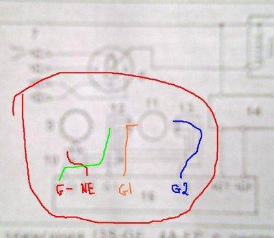

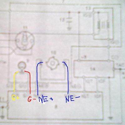

не силен я в электронике.. подскажите!!!
у меня не понятно поечму мозг стоит 3S-FE а трамблер 3S-GE все работало как часики но случилась беда оборвались проводочки с трамблера... подскажите товарищи как соединить их.. на ЭБУ входы найду главное понять как на трамблере будут сопостовляться выходы...
Комментарий к файлу: распиновка трамблера 3s-fe
06042013235.jpg [ 58.4 КБ | Просмотров: 12826 ]
Комментарий к файлу: распиновка трамблера 3s-ge
06042013236.jpg [ 51.64 КБ | Просмотров: 12826 ]
Комментарий к файлу: выходы на трамблерах
06042013237111.jpg [ 15.48 КБ | Просмотров: 12826 ]

Не могу рассмотреть схему распиновки трамблера 3s-ge (не чёткая фотка). В своей книжке не нашёл и в Легионовском не нашёл.
А по рисунку G1 это NE+, G2 это NE-, это похоже.
G- это G-, NE это G+, но это наобум.
Проводочки оборвались все? А по цвету не подобраться?

спасибо что откликнулся, созвонился с Никитой, подсказал что на ЭБУ есть подписи, заглянул и на самом деле расписаны на 3S-GE трамблер.. соединил как надо и все заработало как часики...
а соотвествие я не записал... стыдно.. может кому бы и пригодилось :du_ma_et:
