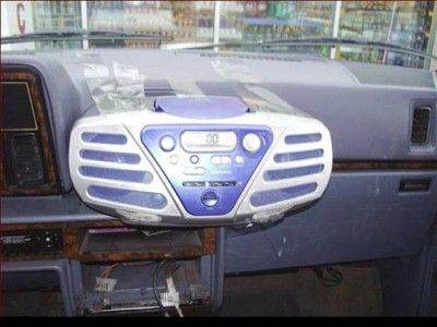

СообщениеДобавлено: Вт июн 25, 2013 8:05 pm
как вариант ))
магнитофон.jpeg [ 87.16 КБ | Просмотров: 9672 ]
