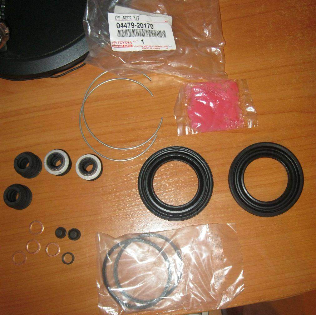

а в ремномплекте кстати такая резиночка всего одна. вообще ощущение что этот ремкомплект сделан всего для одного суппорта, но двухпоршневого...
ЗЫ правлю свои ощущения. комплект на 2 однопоршневых суппорта.

Там только на одну направляющую колечко ставится,поэтому и в реме одно идёт :a_g_a:

все правильно, там 2 колечка, просто сразу не понял - подумал что колечко одно и колпачки по одному.
сейчас разул глаза и понял - комплект на 2 суппорта все правильно, колечек и колпачков там как надо
см на фото - одно колечко "залезло" на колпачок, а я сразу и не понял )))
ЗЫ ниже - фото полного комплекта

Саш,у меня тоже скобы раздолбаны,но ничего не гремело.Вот эти маленькие колечки какраз,чтобы не гремело
