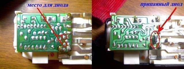

СообщениеДобавлено: Сб фев 28, 2009 12:50 am
Сообщения: 483
Откуда: Калининград
Привет всем!!! :)
В общем, у меня как-то странно: карина англичанка, а блок управления как у японки. Чему я несказанно рад :D
Обнаружив это, быстренько замутил себе автоматический подъем водительского стекла.
Сделали мне это за три минуты в салоне по ремонт мобильниов. Диод впаяли с обратной стороны, чтоб не карячиться, не сувать его на штатное место! В общем работает на УРА! :twisted:
Вот хочу предоставить фотоотчетец.
Фоткал с телефона, так что за качество извиняйте.
Добавлено спустя 337 секунд:
Вот еще.
:evil: В одном сообщении только три фотки выложить можно!!!
Добавлено спустя 7 минут 51 секунду:
Кстати, совсем забыл. Вопрос к кулибиным: На разборке видел такой же блок, только по ходу от праворукой тайоты. По идее там детали расположены зеркально. Интересует возможность поставить реле доводки на стеклоподъемник переднего пассажира. Т.е. взять "зеркальное" реле и воткнуть в мою плату на место пасажира???

Комментарий к файлу: 4. Процесс занял три минуты
до и после.JPG [ 36.59 КБ | Просмотров: 15791 ]
Комментарий к файлу: 3. то самое место
место для диода IN 4007.JPG [ 27.85 КБ | Просмотров: 15759 ]

Ну и все работает в автомате и вверх и вниз без перебоев!???
Займусь ка этим тоже , сложного ни чего не вижу , паяльник в руках держу с 7 лет еще телевизоры паял с дедушкой!
Так что сделать можно да!
Спасибо за подробный отчет!

Вот ты Vitek себе сделал кучу проводов и еще что то есть отчет по этому куда что паять!?
СообщениеДобавлено: Пн мар 02, 2009 12:29 pm
alpine
До отчёта пока руки не добрались. Пока у меня всё в таком виде, как на фото. Некоторые из тех, кто был на последнем слёте, видели. Просто надо поточнее подобрать номиналы деталей, отвечающих за длительность задержки, и хотелось бы найти реле покомпактнее, чем то, что стоит сейчас (от Калины, а меньше пока не нашёл). Родное, что стоит в блоке на опускание, было бы в самый раз, да гдеж его взять-то. :D
