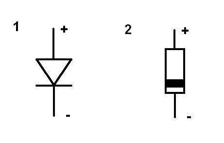

Cозрел на вкрячивание диода в блок стеклоподъемников. Но вот возник вопрос по поводу полярности диода. Будьте любезны, скажите как электрики электрику :wink:, где у него плюс, а где же минус. :)
СообщениеДобавлено: Вт фев 03, 2009 10:19 pm
Сообщения: 1092
Откуда: ЗАПОРОЖЬЕ
АНОД плюс (треугольник) катод минус (вертикальная черточка), пропускает ток в одну сторону от плюса к минусу
СообщениеДобавлено: Вт фев 03, 2009 10:25 pm
Виктор77
На рисунке слева обозначение диода, такое, каким его обозначают на схемах. На печатной плате блока, по свидетельствам очевидцев, должно быть такое же обозначение. Так что никаких проблем с ориентацией не должно возникнуть. А сопоставить обозначение с реальным диодом поможет правый рисунок (ключ - полоска у одного из торцов). При указанной полярности диод проводит ток. Соответственно, от плюса к минусу. Если подключить наоборот, проводимости не будет. Удачи! :wink:
Но кроме вкорячивания диода, там ещё надо будет пластик на кнопке подрезать, если мне память не изменяет.
ЗЫ: Чуть не забыл! А как насчёт фотоотчёта о проделанной работе, на радость владельцам японских Карин? Особенно точка впаивания диода, и место подрезания кнопки - крупным планом? :wink: :wink: :wink:

Спасибо! Пластик подрезал первым делом. Диод уже вкрячил. Сейчас настроюсь и пойду пробовать. С Богом.
