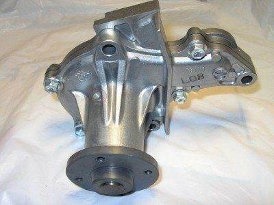

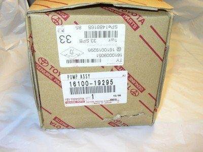

В итоге заказал оригинал, заодно посмотреть, что туда кладут :) под брэндом "Toyota".

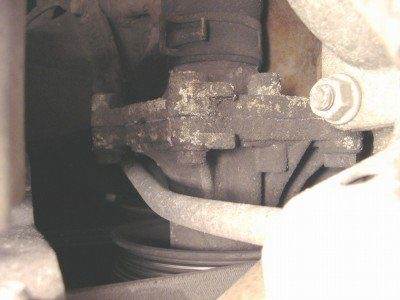

Посмотрев на свою помпу обнаружил какие-то отложения, напоминающие грибок :shock:, что это ?
Теперь информация тем, кто так же будет заказывать помпу в СБОРЕ: если смотреть по каталогу аналоги-заменители оригиналу, то в списке вполне может оказаться только крышка, яркий пример - GMB-83А, она числится в каталожных списках и как помпа в сборе, и как крышка, на самом деле является последней !
Еще момент, там на кожухе вала есть отверстие, кто знает зачем ?

СообщениеДобавлено: Сб фев 28, 2009 4:06 pm
Сообщения: 2024
Откуда: серов
оверстие,для того,чтобы если сальник на помпе побежит,через это отверстие антифриз будет подкапывать,то есть облегчить жизнь подшипникам,пока ты не заметишь утечку
СообщениеДобавлено: Сб фев 28, 2009 5:12 pm
если не ошибаюсь, эта помпа была доставлена с Эмиратов самолетом
СообщениеДобавлено: Сб фев 28, 2009 5:38 pm
Сообщения: 236
В магзине сказали, что заказал я с Эмиратов (как самый дешевый вариант в списке), а вот насчет того, каким транспортом доставлена, этого не известно.
voldemarik рассказывай, где увидел про Эмираты/самолет ?
А что там за белое отложение на еще работающей помпе ?
СообщениеДобавлено: Сб фев 28, 2009 5:49 pm
Сообщения: 2618
Репутация: 101 [ ? ]
Соль,что ещё!? :wink:
