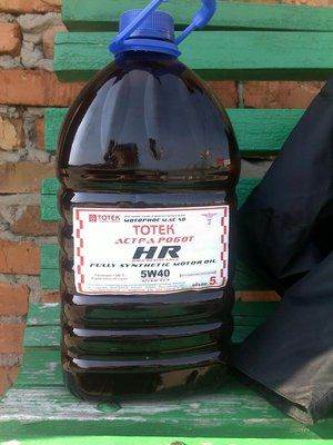

Решил масло сменить и попробовать наконец то ТОТЕК. У нас он вот в таких емкостях продается, в жестянках сказали не возят, так как дороже стоит, а покупают только те кто знает что им от масла надо. На крышке бумажная пломба приклеена, хвост от нее на бок бутылки прилеплен, на пломбе надпись и номер.

СообщениеДобавлено: Сб апр 20, 2013 9:46 pm
Когда заказывают масло в первый раз, хотят жестянку, и никого не смущает более высокая цена.
На второй раз и далее, почти все просят пластик.
Мне лично, удобнее наливать из пластика.
