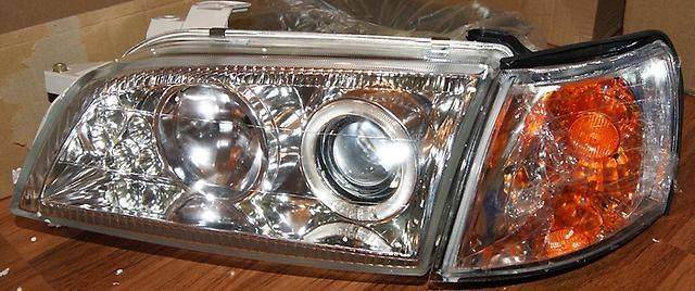

так-с, народ вопросик такой вот есть у человека вот такое вот как на фото
ксенон в линзу, ксенон во вторую секцию.
а теперь вопрос...
я слабо разбираюсь в тонкостях, но у меня не возникнет проблем с гайцами?
а с техосмотром?
только по русски ответьте...без заумностей...

Этот китай только под доработку брать, сомневаюсь что эта линза сможет нормально собрать ксеноновый свет.
Подтверждаю. Сам такие использовал с ксеноном в линзе (ближний). Четкой СТГ нет, встречка моргает, что ее слепит. Сейчас на стоковых който езжу.

Хм... тоесть типа брать енто, выкидвать родные линзы, ставить покупные (за стотыщмильёнов)
потом туда-же покупать ксенон с росжигом...
Ээээ...я точно своими очумелыми ручками не осилю такое...
дороговато получается...
