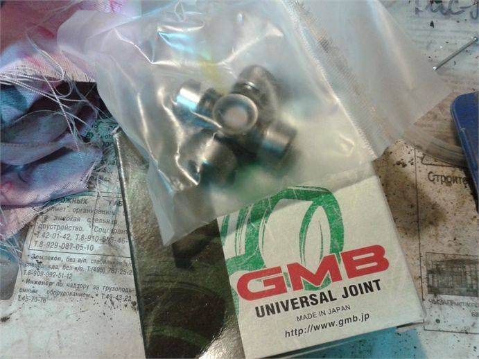

Вот какая сегодня ситуация произошла - Весь день лил дождь,в городе стало много глубоких луж. Т.к. везде опаздывал,скорость перед ними не сбавлял (кроме тех где идут люди), и постепенно руль стал крутится как по маслу.
Быстренько приехал домой,загнал в гараж и из под ямы разглядел карданчик,который весь был сырой.
Позвонил соседу на работу,что бы подобрал мне такой же карданчик (благо у него свой магазин по запчастям для иномарок) и вечером он был у меня уже на руках.
Успел только разобрать. На сырую работает нормально,но с люфтом. Просушил феном и его стало клинить во всех положениях.
[Gibson] На земле,с заведённым движком и на домкратах с заведённым движком одинаково. С повышанными оборотами и на холостую,одинаковое усилие. И на вывешанных колёсах с заглушенным движком тоже от пальца не получается...
Может ГУР потихоньку со мной попрощаться хочет? :cry_ing:

ВиталикR
ты давай карданчик как поставишь (не поленись его в чехол рулевой от ОКИ со смазкой обильной запихать) и проверь как крутиться будет руль. Потом думать будем.

Ребята! О чудо! Ко мне вернулась иномарка! :ya_hoo_oo: Собрал сегодня вечером всё на место (раза в три быстрее чем разбирал) и руль начал крутится от прикосновения мизинца :D .
Забыл купить пыльник от Оки,но покопавшись в гараже нашёл от своего старенького КАДЕТА пальник на рейку,его и примонстрячил.
Вот только не могу понять... Почему после всей этой операции,(замена жижи и крестовины) вырос холостой ход? Такое ощущение,что Гур мешал движку работать.
При кручении руля поднимается 1200об. А при рабочей температуре движка,без фар и печки,холостой 1000об стал. :du_ma_et: Как это связанно,ума не приложу.
Проверял жижу - не пенится,чистая,уровень как в литературе. Думал исправить эту акказию путём регулировочного винта холостого хода. Выкрутил его вовсе,а резульната не дало.
Вот думаю может зажигание позже поставить? Дык,она на разгоне наверно тупить будет...
