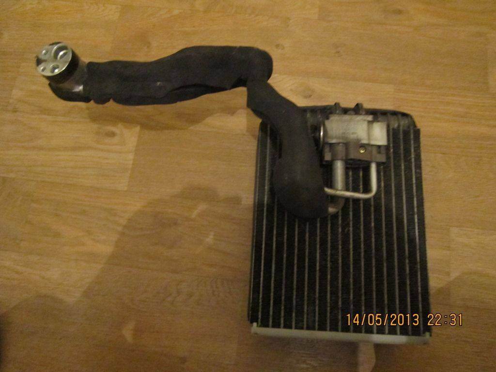

Возможно скоро поступит в продажу испаритель дорестайловый с ТРВ клапаном и трубками, если есть интересь стучись в личку.
ЗЫ: Решил спросить сначало у тебя, потому как ты помниться искал его.
 Заголовок сообщения: Re: ///Carina E LEGO.
СообщениеДобавлено: Пн май 13, 2013 9:55 am
Сергей, фотки скинь - погляжу.
Можно прямо сюда.
фотки скину позже, вообще в планах устроить небольшую распродажу частично второго комплекта после заправки своего кондея.

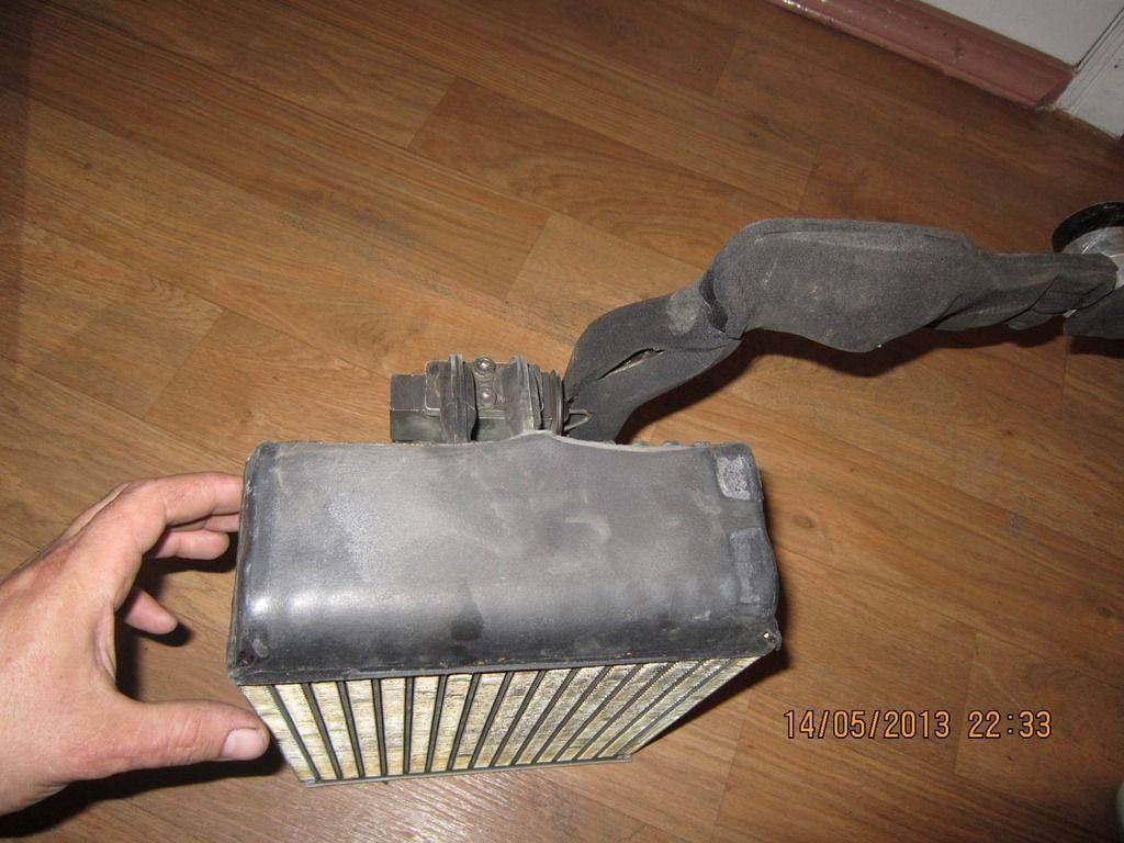

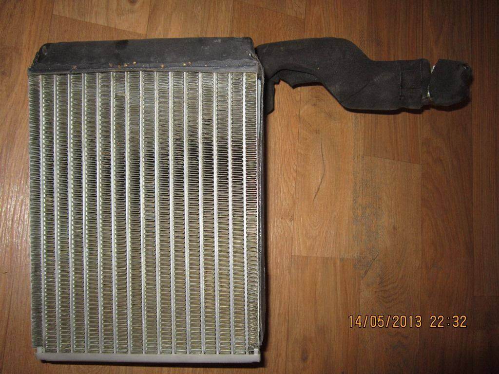

Ash писал(а):
Испаритель? Фотки жду.
Ну вобщем фото такие, но повторюсь, он пока ещё не продаёться до результатов заправки моего кондея (планирую в течении пары недель решить этот вопрос, с финансами пока туго почемуто :D ). Если на моём всё будет ОК то устрою глобальную распродажу лишнего (невостребованного) кондейного. Если тебя заинтересовало, то могу поставить пока тебя первого в очередь, по ценнику ещё незнаю сколь.
IMG_1744.JPG [ 164.13 КБ | Просмотров: 6703 ]
IMG_1745.JPG [ 215.56 КБ | Просмотров: 6703 ]
IMG_1746.JPG [ 236.74 КБ | Просмотров: 6703 ]
IMG_1748.JPG [ 232.96 КБ | Просмотров: 6703 ]
IMG_1749.JPG [ 266.25 КБ | Просмотров: 6703 ]
IMG_1750.JPG [ 213.08 КБ | Просмотров: 6703 ]

СообщениеДобавлено: Вт май 14, 2013 8:59 pm
Забираю ;)
Обычно испарители редко дырявые, т.к. живут в райском месте :)
