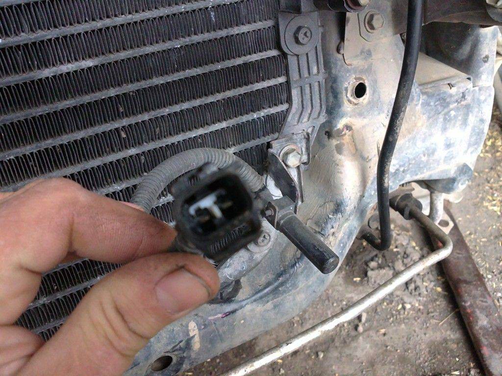

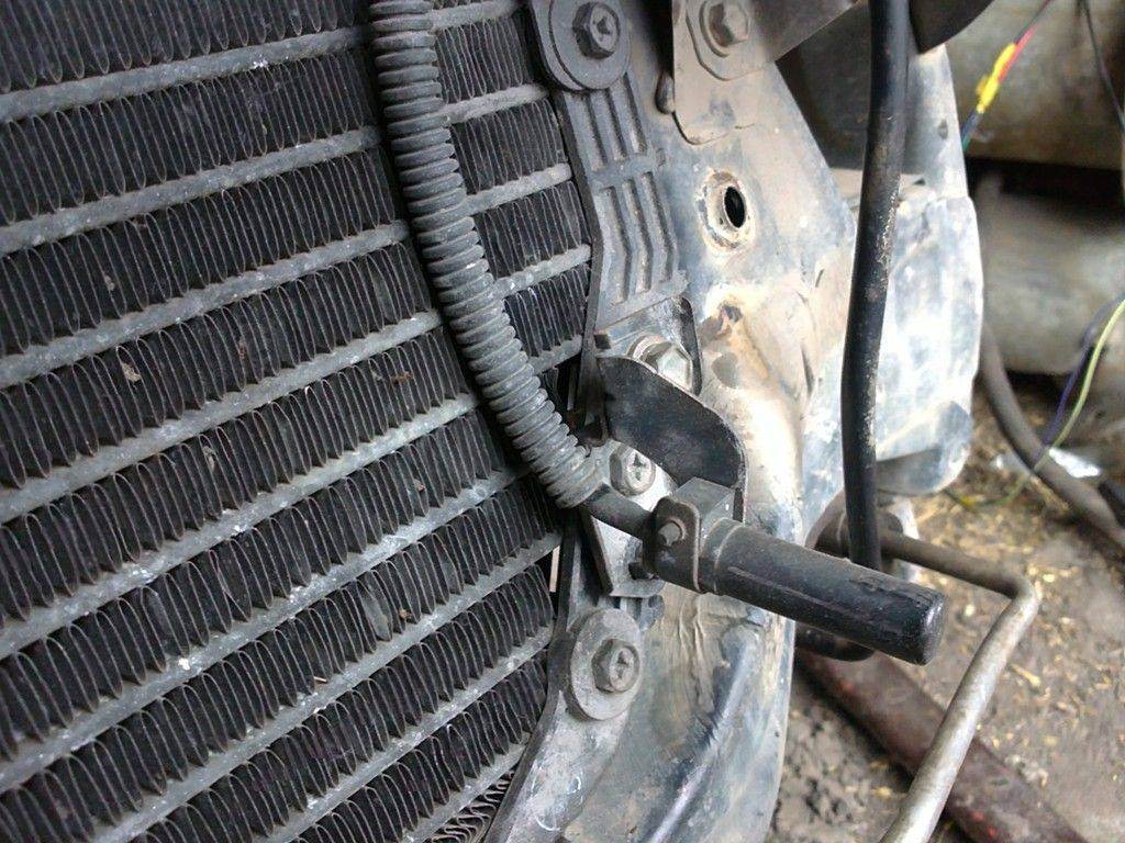

R-tem писал(а):
я думаю фото ускорит процесс решения проблемы,
Наконец то нашёл фотик :fo_tik: , вот этот датчик. :du_ma_et:
R-tem писал(а):
кондер у тебя с леворульной или праворульной машины?
Кондей с леворульной, а вот радиатор бог его знает :ne_vi_del: , но встал без проблем, как родной :-ok-:
Ещё вопрос, куда цепляються шланги от клапана рециркуляции на двигателе? :du_ma_et:

можешь его никуда не цеплять, у меня его нет, спроси у Фараноса, я у него на фотках как-то видел такой датчик, он должен знать, вроде для климата короновского этот датчик нужен.

то что на фото выше перед радиатором, енто к стати странная хрень...
я такую видел ТОЛЬКО на радиаторе от Caldina? когда разбирали у bonie
и на наших проводках для него НЕТ места...

СергейS писал(а):
Так всё таки для чего нужен этот датчик
Возможно, это датчик температуры наружного воздуха
Я вот тоже так подумал, значит радиатор я купил короно/калдовский :o
